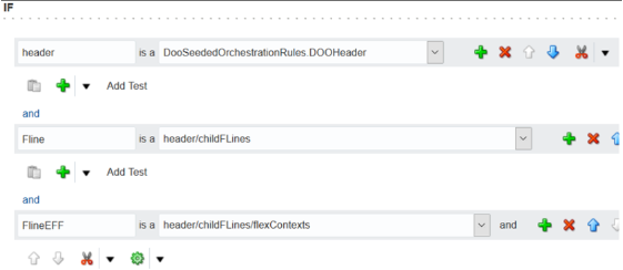

オブジェクト階層の設定
ルールによって処理されるデータがフィルタされるように、オブジェクト階層を設定する必要があります。
Order Header
childFLines
flexContexts
説明
オーダー・ヘッダーはルートです
childFLinesはオーダー・ヘッダーの子です
flexContextsはchildFLinesの子で、Order Headerの孫です
この例では、階層を明示的に作成するのではなく、ツリー・モードを使用して階層を保守します。 各スラッシュ(/)は、階層レベルを指定します。
header/childFLines/flexContexts
説明
ヘッダーはルートです。 ルートでは、ルートを参照する子オブジェクトのデータのみがルールによって処理されます。
childFLinesは子です。 子によって、ルールによって、子を参照する孫オブジェクトのデータのみが処理されます。
flexContextsは孫です。

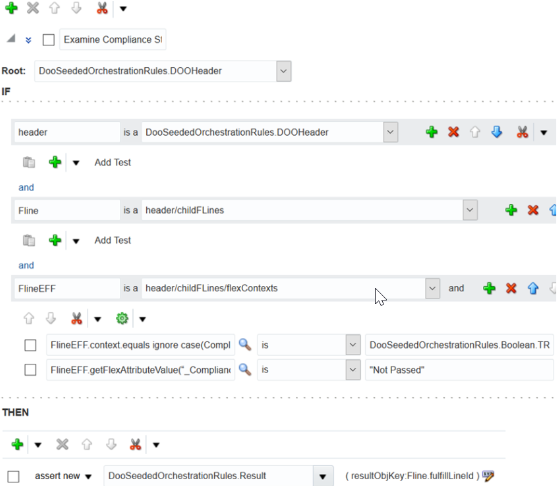

If文を作成します。 オブジェクト階層を確立します。
オブジェクト階層を設定します。
If領域で、Is Aの左側にあるフィールドの値を削除し、この値を入力します。
属性
値
Aの左側にあるフィールド
ヘッダー
Is Aの右側のフィールドに値を設定します。
属性
値
Is Aの右側のフィールド
DooSeededOrchestrationRules.DOOHeader

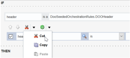

headerを含むフィールドで、テストを選択するオプションにチェック・マークを追加し、「切り取り>切り取り(Cut > Cut)」をクリックします。たとえば:
階層には拡張可能フレックスフィールド変数が含まれているため、階層の定義時にテストを含める必要はありません。
「パターンの追加」をクリックします。
Is Aの左側のフィールドに値を入力します。
属性
値
Aの左側にあるフィールド
Fline -
属性
値
Is Aの右側のフィールド
header/childFLines
「パターンの追加」をクリックします。
属性
値
Aの左側にあるフィールド
FlineEFF
属性
値
Is Aの右側のフィールド

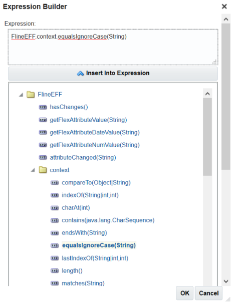

「左の値」をクリックします。
条件ブラウザで、「式ビルダー」をクリックします。
式ビルダーで、「関数」をクリックし、「FLineEFF > コンテキスト」を展開し、equalsIgnoreCase(String),をクリックして「式に挿入」をクリックします。
たとえば:
ツリー構造をナビゲートするには、コンテキスト・オブジェクトの機能を表示できるようになるまでフォルダを展開します。 FlineEFFは、以前に宣言したパターンです。
展開するコンテキストは、FlineEFFパターンのファクトです。 これには、様々な計算を実行するために使用できる関数が含まれます。 したがって、作成する式には、パターン、ファクトおよび関数が含まれます。

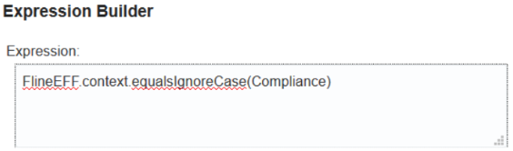

ダイアログの上部近くにあるウィンドウで、
Stringという単語を拡張可能フレックスフィールド条件のコンテキストに置き換えます。 この例では、StringをComplianceに置き換えます。たとえば:
OK > OKをクリックします。

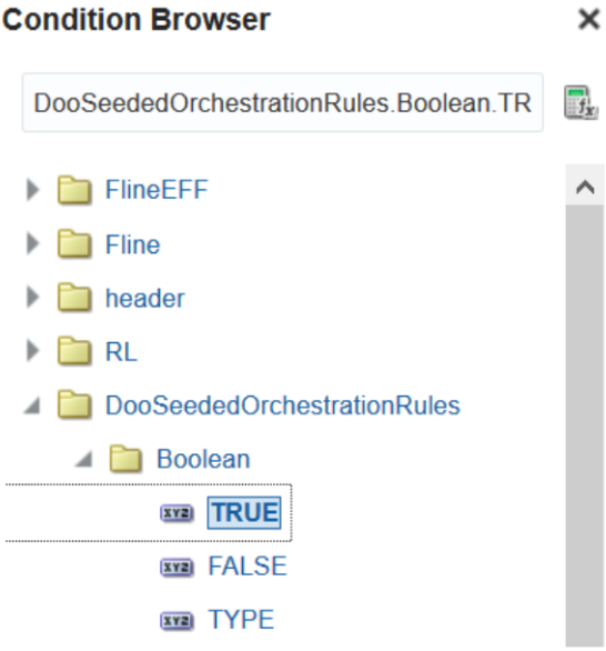

「右値」をクリックします。
条件ブラウザで、「DooSeededOrchestrationRules > ブール」を展開し、TRUE > OKをクリックします。
たとえば:

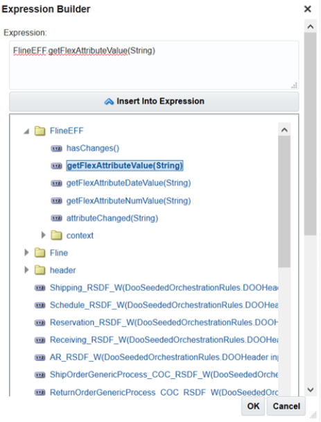

コンプライアンス・ステータスに従って明細を選択します。
追加したテストで、右の値拡大鏡のすぐ右側にある「下向き矢印」をクリックし、「簡易テスト」をクリックします。
「左の値」をクリックします。
式ビルダーで、「関数」をクリックし、FlineEFF.getFlexAttributeValue(String)をクリックして、「式に挿入」をクリックします。
たとえば:

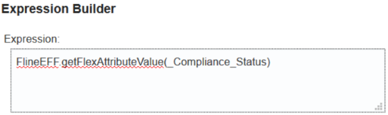

ダイアログの上部近くにあるウィンドウで、Stringという語をフレックスフィールド属性の名前に置き換えます。
関数で属性名の前にアンダースコアを使用する必要があります。 属性名はCompliance_Statusであるため、_Compliance_Statusを使用します。
たとえば:
OK > OKをクリックします。

手動検査が必要な履行明細の理解
文を作成します。
説明
結果は、DooSeededOrchestrationRulesディクショナリのファクトです。
resultObjKeyは、結果ファクトのプロパティです。
resultObjKeyには、手動検査が必要な履行明細の識別にこのルールで使用される値が格納されます。
Flineは、履行明細属性を含むDooSeededOrchestrationRulesディクショナリのファクトです。 -
fulfillLineIDは、履行明細属性です。
手動検査が必要な履行明細を識別します。

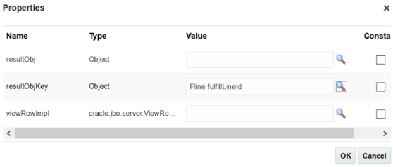

Then領域で、「Add Action」>「Assert New」をクリックします。
「ターゲットの選択> DooSeededOrchestrationRules.Result」をクリックします。
「プロパティの編集」をクリックします。
プロパティ・ダイアログのresultObjKey行で、「値」をクリックします。
条件ブラウザで、
Flineを展開し、fulfillLineIDをクリックし、OKをクリックします。 -
「プロパティ」ダイアログは次のようになります:
「OK」をクリックします
「明細選択基準」ダイアログで、「保存」をクリックします。
