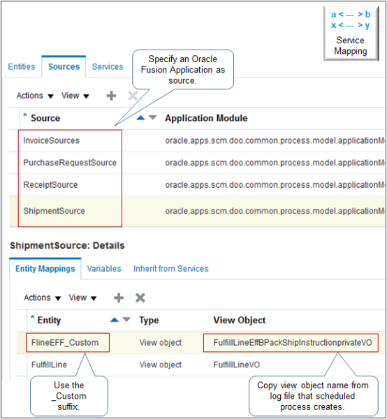

拡張可能フレックスフィールドは、カスタム・データを他のOracleアプリケーションと統合する必要がある場合に使用できます。 Oracle Pricingに設定したサービス・マッピングと同様のサービス・マッピングを設定します。 拡張可能フレックスフィールドを使用して、サービス・マッピングに必要な値を格納します:
ノート
ログ・ファイルからビュー・オブジェクトの名前をコピーします。 サービス・マッピングでは、ビュー・オブジェクトを使用して拡張可能フレックスフィールドからデータを取得します。 拡張可能フレックスフィールド属性の公開スケジュール済プロセスで作成されるログ・ファイルを使用します。
新しいエンティティをそれぞれ指定する場合は、_Customサフィクスを使用します。

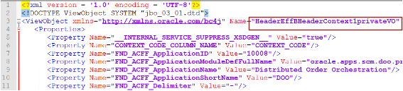

を展開し、ノート帳++やXMLエディタなどのエディタを使用してHeaderEffBHeaderContext1privateVO.xmlを開きます。このビューには、各コンテキストで使用可能なXMLファイルがリストされます。
HeaderContext1拡張可能フレックスフィールドのコンテキストを確認します。
スプレッドシートに値をコピーします。
属性
値
ViewObjectの名前
たとえば、HeaderEffBHeaderContext1privateVO.xmlファイルにはビュー・オブジェクト名が含まれます。

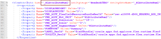

プライマリ営業担当のIDをスプレッドシートに格納するために使用する属性の名前をコピーします。
必要な値の格納に使用するセグメントと一致するViewAttributeを探します。 この例では、コピーする値を次に示します。
属性
値
ViewAttributeの名前
_H1AttributeNum1
たとえば、HeaderEffBHeaderContext1privateVO.xmlファイルにはビュー属性名が含まれます。

このソリューションの一部として付加フレックスフィールドを使用する場合は、拡張可能フレックスフィールドの属性に指定するタイプと同じタイプを指定する必要があります。 たとえば、付加フレックスフィールドでLongタイプのSalesPersonIdを使用する場合は、拡張可能フレックスフィールドでLongとしてSalesPersonIdも指定する必要があります。 別のシナリオでは、付加フレックスフィールドでString型のpackingInstructionsという属性を使用する場合は、拡張可能フレックスフィールドでpackingInstructionsをStringに設定する必要もあります。 同じデータ型を使用しない場合、コンパイル時にサービス・マッピングが失敗しない可能性がありますが、ランタイム環境では失敗します。 エラーは発生しない可能性がありますが、設定が期待どおりに機能しない可能性があるため、ランタイム障害のトラブルシューティングが困難な場合があります。

InvoiceSourcesの詳細領域の「エンティティ・マッピング」タブで、「表示」>「列」をクリックし、各値にチェック・マークを追加します。
結合エンティティ
結合エンティティ属性
既存のビュー・オブジェクトを使用
「処理」>「行の追加」をクリックし、値を設定して、「保存」をクリックします。
属性
値
エンティティ
HeaderSalesPersonEFF_Custom
タイプ
ビュー・オブジェクト
ビュー・オブジェクト
