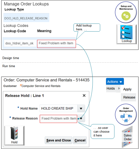

リリース事由の作成
ユーザーが保留を解除した理由を示すために選択できる事由を作成します。
演習
「設定および保守」作業領域で、タスクに移動します。
オファリング: オーダー管理
機能領域: オーダー
タスク: オーダー参照の管理
「オーダー参照の管理」ページで値を入力し、「検索」をクリックします。
属性
値
参照タイプ
DOO_HLD_RELEASE_REASON
DOO_HLD_RELEASE_REASON内: 参照コード領域で、「処理」>「新規」をクリックして値を設定します。
属性
値
参照コード
doo_hldrel_item_ok
表示順序
1
開始日
現在の日付。
終了日
本日から1週間後。
意味
品目に関する修正済問題
説明
品目の問題を修正しました。

「オーダー明細」領域で、オーダー明細が保留されたことを確認するには、「保留中」アイコンが表示されていることを確認します。
「保留の適用」の横にある矢印をクリックして、「保留のリリース」をクリックします。
「保留のリリース」ダイアログで、値を設定して「保存してクローズ」をクリックします。 これらの値はこのトピックの前の方で定義しました。
属性
値
保留名
品目の調査の保留
リリース事由
品目問題の修正
