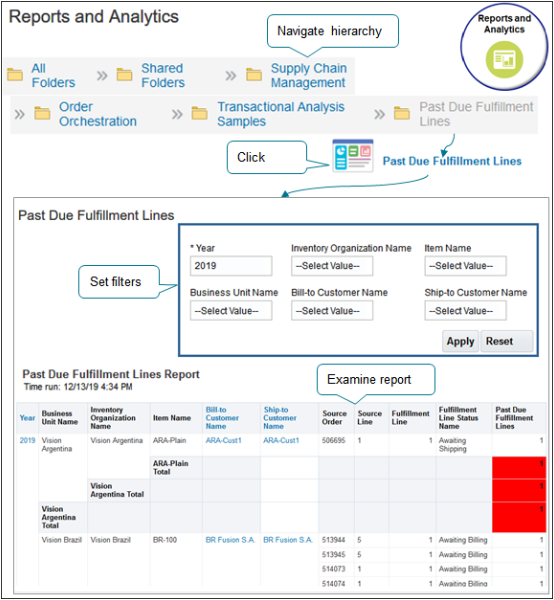

  1. 「レポートおよび分析」作業領域に移動します。
  2. レポートおよびアナリティクス・ページで、「すべてのフォルダ」>「共有フォルダ」をクリックします。
  3. 「Supply Chain Management > 「オーダー・オーケストレーション」>「トランザクション分析サンプル」>「納期超過履行明細」」をクリックし、「遅延履行明細」リンクをクリックします。
  4. レポートが作成されるまで待機してから、レポート出力を確認します。
  5. 検索パラメータを変更してレポートをフィルタし、結果を確認します。
    たとえば、請求先顧客名に値を設定し、「適用」をクリックします。
