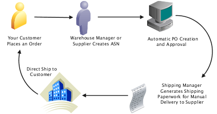

直接出荷オーダーの出荷文書を生成できます。 直接出荷購買オーダー用の出荷は、サプライヤがサプライヤ・ポータルで、または倉庫マネージャが「製造およびサプライ・チェーン資材管理」オファリングの「在庫管理」作業領域で事前出荷通知(ASN)を作成したときに、自動的に作成されます。 出荷マネージャは、サプライヤへの手動搬送のために、直接出荷オーダー用のパッキング・スリップ、船荷証券、およびコマーシャル・インボイスを生成します。 その後サプライヤは、該当する書類とともに製品を顧客に出荷します。
次の図は、直接出荷オーダーの場合の、出荷書類プロセス・フローを示しています。
直接出荷オーダーの場合の出荷書類プロセス・フローの図
