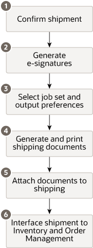

ポルトガルの出荷フロー
次の図は、ポルトガルの出荷フローを示しています。
コールアウトの説明:
ポルトガルの出荷フローは出荷の確認から始まります。

- 次のステップに従って、電子シグネチャを有効にできます:
システムによってジョブ・セット・ルールおよび出力プリファレンスが決定されます。
ジョブ・セットおよび出力プリファレンスを使用して、出荷文書を生成して出力します。
ジョブ・セットのOracle Enterprise Scheduler Service (ESS)ジョブは、「トレーニング・モードのポルトガル用出荷確認文書」または「本番モードのポルトガル用出荷確認文書」のいずれかのオプションを使用します。
4つのバージョン(「当初」、「複製」、「3通」および「再印刷」)のレポートが出力されます。 ヘッダーを除いて、これらのレポート・バージョンに違いはありません。
生成された出荷文書の「再印刷」バージョンを出荷に添付します。
在庫およびオーダー管理に出荷を送信します。
