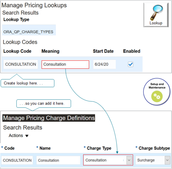

一部の顧客に対してサイト相談を提供するとします。 相談にかかる費用をカバーするために、購買価格に割増料金を追加することがポリシーです。 そのため、相談追加料金の新しい手数料定義、相談の新しい手数料タイプ、および追加料金の新しい手数料サブタイプを作成する必要があります。

「価格設定参照の管理」ページで、値を検索します。
属性
値
参照タイプ
ORA_QP_CHARGE_TYPES
参照コード領域で、「処理」>「新規」をクリックし、値を設定します。
属性
値
参照コード
CONSULTATION
意味
相談
表示順序
1
使用可能
チェック・マークが含まれます
開始日
今日または今日より前の日付に設定します。
「保存」をクリックします。

「価格設定賦課定義の管理」ページで、「処理」>「行の追加」をクリックし、値を設定します。
属性
値
コード
CONSULTATION
名前
相談
適用対象
価格
価格タイプ
単発
手数料タイプ
相談
これは、「価格設定参照の管理」ページで作成した手数料です。
手数料サブタイプ
追加料金
これは、「価格設定参照の管理」ページで作成した手数料サブタイプです。
