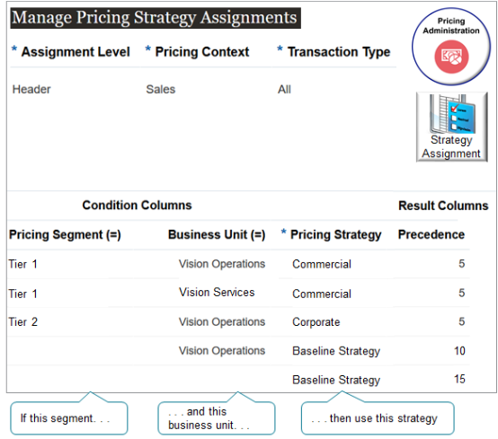

「タスク」>「価格設定戦略割当の管理」をクリックします。
「価格設定戦略割当の管理」ページで、「処理」>「行の追加」をクリックし、値を設定して「保存」をクリックします。
属性
値
割当レベル
ヘッダー
価格設定コンテキスト
Sales
トランザクション・タイプ
すべて
「割当マトリックスの作成」をクリックします。
「割当マトリックスの作成」ダイアログのオプション条件列の選択領域で値を設定し、OKをクリックします。
属性
値
価格設定セグメント
チェック・マークが含まれます。
ビジネス・ユニット
チェック・マークが含まれます。
価格設定戦略割当ルール領域で、5行を作成します。
価格設定セグメント
ビジネス・ユニット
価格設定戦略
優先度
階層 1
Vision Operations
商用
5
階層 1
Vision Services
商用
5
階層 2
Vision Operations
社内
5
Vision Operations
ベースライン戦略
10
ベースライン戦略
15
ノート
価格設定では、マトリックス区分で以前に設定したビュー・オブジェクトを使用して、ビジネス・ユニットの選択に使用する値リストを移入します。 リストには、組織で設定したすべてのビジネス・ユニットが含まれます。
4番目の行には、価格設定セグメントを設定していない条件が取り込まれ、オーダー・ヘッダーのビジネス・ユニットをVision Operationsに設定します。
5番目の行には、価格設定セグメントを設定しておらず、オーダー・ヘッダーのビジネス・ユニットをどの値にも設定していない条件が取り込まれます。
ベースライン戦略は、条件が適用されない場合に使用する任意の戦略です。 このようにして、価格設定では引き続き品目の価格を設定でき、エラー状態を回避できます。

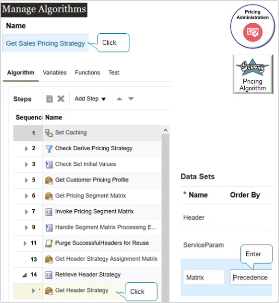

「タスク」>「アルゴリズムの管理」をクリックします。
「アルゴリズムの管理」ページで、販売価格設定戦略の取得の「名前」列をフィルタします。
販売価格戦略の取得の公開済バージョンが最も高い「行」をクリックし、「処理」>「バージョンの作成」をクリックします。
進行中のバージョンが最も高い行の名前列で「リンク」をクリックします。
「アルゴリズムの編集」ページのアルゴリズム・タブで、ヘッダー戦略の取得ステップを展開し、名前列で「ヘッダー戦略の取得」をクリックします。
データ・セット領域の名前列にマトリックスが含まれている行で、値を設定します。
属性
値
ソート・キー
優先度
「保存してクローズ」をクリックします。
「アルゴリズムの管理」ページで、「処理」>「公開」をクリックします。
