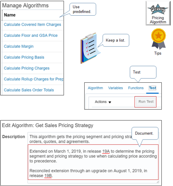

拡張アルゴリズムを管理するためのヒント
管理、保守およびトラブルシューティングを最小限に抑えます:
可能な場合は、アルゴリズムを拡張するのではなく、事前定義済アルゴリズムを使用します。
事前定義済アルゴリズムがニーズを満たさない場合は、事前定義済アルゴリズムを拡張します。
事前定義済アルゴリズムの拡張がニーズを満たさない場合は、新しいアルゴリズムを作成します。
拡張するアルゴリズムのリストを保持します。 これを使用すると、最新のアップデートをインストールするときに拡張アルゴリズムを識別し、見落とさないようにすることができます。
拡張アルゴリズムごとに摘要を使用して、拡張を文書化します。
最新の更新をインストールした後、各拡張アルゴリズムをテストします。

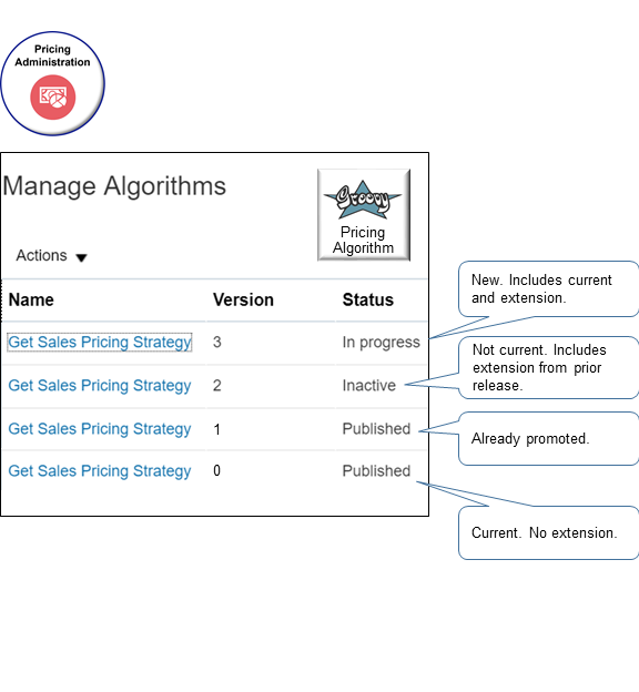

「アルゴリズムの管理」ページに移動し、販売価格設定戦略の取得アルゴリズムのバージョン2が含まれていることを確認します。
ノート
バージョン 説明 3
拡張アルゴリズムを以前の更新から最新の更新に組み込むために作成するバージョン。 2 この例では、前の更新で拡張したバージョンです。 更新により、以前の更新からの拡張アルゴリズムが最新の更新に自動的に取り込まれますが、バージョン2には更新の一部としてOracleが加えた変更が含まれていないため、非アクティブ化します。 1 すでにプロモートしたバージョン。 0 Oracleが最新の更新に含まれるバージョン。 これには、更新の一部としてOracleが加えた変更が含まれますが、拡張は含まれません。 バージョン0から新しいバージョン3を作成
バージョン0を含む行をクリックし、「処理」>「バージョンの作成」をクリックします。
Pricingはバージョン3を作成します。 バージョン0と同じです。
バージョン3を含む行のリンクをクリックします。
「アルゴリズムの編集」ページで、更新によって拡張アルゴリズムをリコンサイルしたことを示す行を説明に追加します。
属性
値
説明
This algorithm gets the pricing segment and pricing strategy for sales orders, quotes, and agreements.Extended on January 1, 2024, in update 24A to determine the pricing segment and pricing strategy to use when calculating price according to precedence.Reconciled extended algorithm through an update on March 1, 2024, in update 24B.日付と更新を必ず含めてください。 たとえば:

- 価格設定アルゴリズムをプロモートします。
「アルゴリズムの管理」ページをリフレッシュします。
正しいバージョンを表示するには、リフレッシュする必要があります。 フィルタを使用してリストを問い合せます。
バージョン2を含む行をクリックし、「処理」>「非アクティブ化」をクリックします。
古いバージョンは必要ないので、バージョン間の混乱を避けるために非アクティブにすると便利です。
バージョン3を含む「行」をクリックし、「処理」>「公開」をクリックします。
