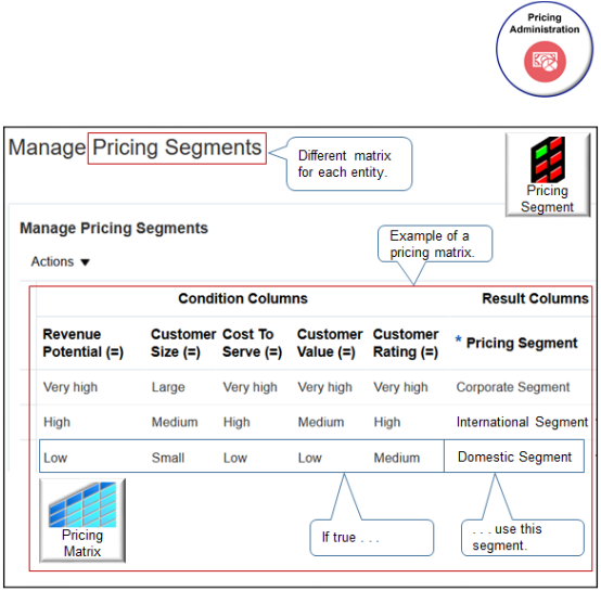

価格設定セグメントを割り当てる価格設定マトリックスの例を次に示します。
このマトリックスには3行が含まれます。 各行は、条件と結果を含むルールを指定します。
行 |
条件 |
結果 |
1 |
「売上ポテンシャル」が「非常に高い」の場合、次のようになります:
Corporate Segmentを割り当てます。 |
2 |
「売上ポテンシャル」が「高」の場合は、次のようになります:
国際セグメントを割り当てます。 |
3 |
「売上ポテンシャル」が「低」の場合は、次のようになります:
国内セグメントを割り当てます。 |

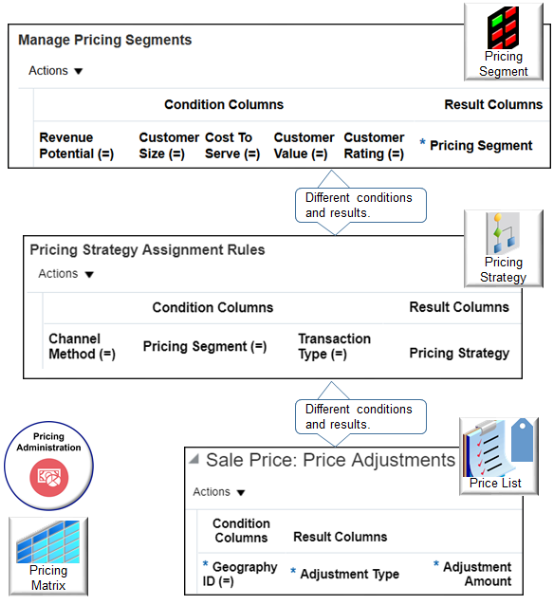

実行時に、Pricingでは、一致が見つかるまで各行が評価されます。 一致が見つからない場合は、デフォルト値を設定します。
価格設定マトリックスを追加できる価格設定エンティティを次に示します。
価格設定戦略割当
価格設定セグメント
価格表
原価リスト
通貨換算リスト
出荷手数料リスト
条件と結果は、価格設定エンティティのタイプごとに異なります。
たとえば:
価格設定エンティティ |
条件 |
結果 |
価格設定セグメント |
値によって異なります。
設定します。
価格設定戦略割当 |
値によって異なります。
設定します。
価格表 |
値によって異なります。
設定します。
