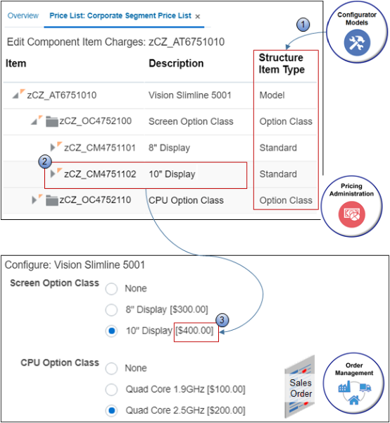

「コンフィギュレータ・モデル」作業領域で、zCZ_AT6751010 Vision Slimline 5001品目のモデルを設定します。階層とオプション区分、各区分のオプションの構成が含まれます。
価格設定管理作業領域で品目を企業セグメント価格表に追加し、「コンポーネント品目料金の編集」ページを使用して各オプションの手数料を作成します。 たとえば、10"表示の$400基本価格料金を作成します。
Order Management作業領域で、カタログ明細のzCZ_AT6751010を検索し、構成して追加をクリックして、構成ダイアログを使用してオプションを選択します。 ダイアログには、オプションごとに作成した料金が表示されます(10"表示の場合は$400など)。

「コンポーネント品目料金の編集」ページのItem Structure Details(品目構成詳細)領域で、リストを展開し、親のzCZ_AT6751010 Vision Slimline 5001とその子オプション・クラスの階層が表示されていることを確認します。
親モデルの手数料を作成します。
摘要列でVision Slimline 5001を含む「行」をクリックし、「手数料の作成」をクリックして値を設定します。

画面オプション区分の手数料を作成します。
画面オプション区分のzCZ_OC4752100を展開し、表示される構成オプションを確認します。
品目
説明
zCZ_CM4751101
8"表示
zCZ_CM4751102
10インチ・ディスプレイ
手数料は、オプション区分ではなく、構成オプションでのみ作成します。
「説明」列で「8」の「表示」を含む「行」をクリックし、「手数料の作成」をクリックして値を設定します。

設定を確認します。
Oracle Pricingからサインアウトし、販売オーダーの管理に必要な権限でOracle Applicationsにサインインします。
「オーダー管理」作業領域に移動します。
販売オーダーを作成し、カタログ明細でzCZ_AT6751010 Vision Slimline 5001品目を検索し、「構成および追加」をクリックしてから、「構成」ダイアログに各構成オプションに対して設定した手数料が表示されることを確認します。
