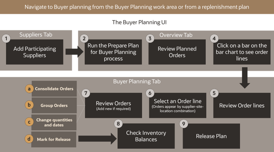

次の図は、購買担当計画作業領域の使用方法の機能フローを示しています:
この図は、バイヤー・プランニングの機能フローを示しています。
購買担当プランニング作業領域への参加サプライヤの追加を開始します。 RESTサービスを使用するか、バイヤー・プランニングの「サプライヤ」タブから手動で追加できます(コール・アウト1)。 バイヤー・プランニングの実行時に使用するサプライヤの追加のトピックを参照してください。
「概要」タブをクリックします。 Overview(概要)ページで、プロンプトが表示された場合は、Prepare Plan for Buyer Planning(バイヤー・プランニングの計画の準備)プロセスを実行します。 これは、最新の計画の推奨事項をもたらします(2)。 プロセスの実行後、サプライヤに基づいて計画オーダーに関するインサイトが表示されます。 インサイトを確認します(3)。 概要ページ(コールアウト4)の棒グラフの棒をクリックして、「バイヤー計画」タブのオーダー明細ビューを表示します。 ここでは、チャートで選択したサプライヤ別にオーダー明細が表示されます。 オーダー明細をレビューします(コールアウト5)。
オーダー明細(コールアウト6)を選択して、「バイヤー計画」タブのオーダー詳細ビューを表示します。 オーダーは、サプライヤとサイトとロケーションの組合せに基づいて表示されます。 このページで、様々なステータスの計画オーダーをレビューします(コールアウト7)。 このページでは、オーダー(コールアウト7a)とグループ・オーダー(コールアウト6b)を統合できます。 ここでは、計画オーダーを作成し、実施数量を変更し、納入予定日を実装できます(コールアウト7c)。 すべての変更が完了したら、計画オーダーをリリース用にマークします(コールアウト7d)。
更新された在庫の予定使用可能残高(コールアウト8)を確認し、プランをリリース(コールアウト9)して購買オーダーを生成します。
