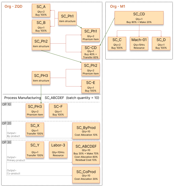

完成品SC_FP01の製造フロー全体を示すイメージを次に示します。

次に、項目SC_CD、SC_Ph1、SC_Ph2、SC_PH3およびSC_ABCDEFのコストを特定します。
M1組織のSC_CDの品目コスト計算は、次のとおりです。
| 工程連番 | Component/Resource | 原価要素タイプ | ユニット原価 | 数量 | 金額 |
| SC_CD | 3300.00 | 1 | 3300.00 | ||
| 10 | SC_C | 資材 | 720.00 | 2 | 1440.00 |
| 間接費 | 80.00 | 2 | 160.00 | ||
| 10 | SC_D | 資材 | 810.00 | 1 | 810.00 |
| 間接費 | 90.00 | 1 | 90.00 | ||
| 10 | Mach-01 | リソース | 60.00 | 5 | 300.00 |
| 10 | 工場間接費 | 間接費 | 20% | 450.00 | |
| 工場間接費 | 間接費 | 50.00 | 50.00 |
M1組織のSC_CDのソース・ルールは、製造20%、購買80%です。 そのため、M1組織のSC_CDのコストは、次のとおりです:
Unit Cost of SC_CD = [0.20 * (Make cost of SC_CD) + 0.80 * (Buy cost of SC_CD)]
購入コストは定義していませんが、M1のSC_CDの標準コストです。この場合はこれを使用します。 したがって、
Unit Cost of SC_CD = [0.20 * (3300.00) + 0.80 * (3500.00)]
Unit Cost of SC_CD = [660.00 + 2800.00]
Unit Cost of SC_CD = 3460.00
ZQD組織のSC_Ph1の品目原価計算は、次のとおりです。
| SC_Ph1 | 622.50 | 1 | 622.50 | ||
| 10 | SC_A | 資材 | 135.00 | 2 | 270.00 |
| 間接費 | 15.00 | 2 | 30.00 | ||
| 10 | SC_B | 資材 | 180.00 | 1 | 180.00 |
| 間接費 | 20.00 | 1 | 20.00 | ||
| 10 | 工場間接費 | 間接費 | 20% | 90.00 | |
| 工場間接費 | 間接費 | 4% | 18.00 | ||
| 工場間接費 | 間接費 | 3% | 13.50 | ||
| 工場間接費 | 間接費 | 1.00 | 1.00 |
ZQD組織のSC_Ph2の品目原価計算は、次のとおりです。
| SC_Ph2 | 4995.11 | 1 | 4995.11 | ||
| 10 | SC_Ph1 | 資材 | 450.00 | 2 | 900.00 |
| 間接費 | 50.00 | 2 | 100.00 | ||
| 10 | SC_CD | 3683.60 | 1 | 3683.60 | |
| 10 | 工場間接費 | 間接費 | 4% | 170.00 | |
| 工場間接費 | 間接費 | 3% | 140.51 | ||
ZQDはSC_CDの40%を購入し、60%はM1から10%のマークアップで転送されます。 したがって、上の表では、SC_CDのコストが次のように計算されます:
Buy cost of SC_CD = 0.40 * 3500.00 = 1400.00
Transfer cost of SC_CD = 0.60 * [1.10 * (Cost of SC_CD in M1)]
Transfer cost of SC_CD = 0.60 * [1.10 * (3460)]
Transfer cost of SC_CD = 0.60 * [3806.00]
Transfer cost of SC_CD = 2283.60
Unit Cost of SC_CD = Buy Cost + Transfer Cost = 1400.00 + 2283.60 = 3683.60
また、170.00のプラント・オーバーヘッドは、SC_CDおよびSC_Ph1の合計材料コストのみを考慮して計算されます。 140.51のプラント・オーバーヘッドは、合計コスト、つまりSC_CDの材料、およびSC_Ph1の材料、リソースおよびオーバーヘッドを考慮して計算されます。
ZQD組織のSC_PH3の品目原価計算は、次のとおりです。
| SC_PH3 | 12599.52 | 1 | 12599.52 | ||
| 10 | SC_Ph2 | 4683.60 | 2 | 9367.20 | |
| 10 | SC_E | 資材 | 1890.00 | 1 | 1890.00 |
| 間接費 | 210.00 | 1 | 210.00 | ||
| 10 | 工場間接費 | 間接費 | 20% | 378.00 | |
| 工場間接費 | 間接費 | 4% | 415.60 | ||
| 工場間接費 | 間接費 | 3% | 337.72 | ||
SC_Ph2のコストは、単位当たり4683.60とみなされます。 これは、前の表の製造原価の計算時に適用された工場間接費なしです。 次のいずれかです:
(Standard Cost of SC_Ph2) - (Sum of the plant overheads in manufacturing SC_Ph2)
(4995.11) - (170.00 + 140.51 + 1.00)
(4995.11) - (311.51) = 4683.60
378.00のプラント・オーバーヘッドは、このレベルの資材コストのみを使用して計算されます。これは、SC_Eの資材コストです。 また、415.60のプラント・オーバーヘッドは、下位レベルからのSC_EおよびSC_Ph2の合計資材コストのみを考慮して計算されます。 337.72のプラント・オーバーヘッドは、合計コスト、つまりSC_Eの材料、およびSC_Ph2の材料、リソースおよびオーバーヘッドを考慮して計算されます。
次に、ZQD組織の最終製品SC_ABCDEFの製造に関連するコストを確認します。
| 10 | SC_PH3 | 11467.20 | 2 | 22934.40 | |
| 10 | SC_F | 資材 | 4590.00 | 1 | 4590.00 |
| 間接費 | 510.00 | 1 | 510.00 | ||
| 20 | SC_X | 資材 | 1000.00 | 1 | 1000.00 |
| 間接費 | 100.00 | 1 | 100.00 | ||
| 間接費 | 10% | 1 | 110.00 | ||
| 30 | SC_Y | 資材 | 1300.00 | 1 | 1300.00 |
| 間接費 | 200.00 | 1 | 200.00 | ||
| 間接費 | 10% | 1 | 150.00 | ||
| Labor-3 | リソース | 50.00 | 10 | 500.00 | |
| 工場間接費 | 間接費 | 20% | 918.00 | ||
| 工場間接費 | 間接費 | 4% | 1054.80 | ||
| 工場間接費 | 間接費 | 3% | 926.53 | ||
| 工場間接費 | 間接費 | 1.00 | 10 | 10.00 |
前述の表では、SC_XおよびSC_Yに対する10%のオーバーヘッドが、M1からのこれらの項目の転送マークアップです。
操作20の出力はSC_ByProdです。 まず、SC_ByProdのコストを計算します。
| 工場間接費 | 間接費 | 3% | 862.03 | ||
上の表では、プラント間接費は次に示すように計算されます:
0.20 * (material cost of SC_F) = 0.20 * 4590.00 = 918.00 -
0.04 * (total material cost of SC_PH3, SC_F, and SC_X)0.04 * (20780.00 + 4590.00 + 1000.00)0.04 * (26370.00) = 1054.80 -
0.03 * (material cost of SC_F + total cost of SC_PH3 + total cost of SC_X)0.03 * (4590.00 + 22934.40 + 1210.00)0.03 * (28734.4) = 862.03
出力SC_ByProdは、作業定義でコスト割当てが10%、バッチ・サイズが10です。 したがって、SC_ByProdの単価計算は次のようになります:
{{[(Total cost of material and corresponding overheads) + (Total cost of plant overheads)] * 0.10} + Fixed plant overhead for SC_ByProd} / 10
{{[(22934.40 + 4590.00 + 510.00 + 1000.00 + 100.00 + 110.00) + (918.00 + 1054.80 + 862.03)] * 0.10} + 10.00} / 10
{{[(29244.40) + (2834.83)] * 0.10} + 10.00} / 10
{{[32079.23 * 0.10]} + 10.00} / 10
{{3207.92 + 10.00} / 10
{3217.92 / 10} = 321.79
操作30の出力の1つはSC_CoProdです。 SC_CoProdのコストを計算します。
出力SC_CoProdは、作業定義でコスト割当てが30%、バッチ・サイズが10です。
SC_CoProdのコストを計算するには、まず、工程10および20の品目の資材および対応する間接費の90%を計算します。 このため、コストの10%がSC_ByProdに割り当てられ、操作20の後に出力されます。
0.90 * (item costs in operations 10 and 20) = 0.90 * (29244.40) = 26319. 96
次に、工程30の品目原価および生産資源原価を追加します。
26319.96 + 1300.00 + 200.00 + 150.00 + 500.00 = 28469.96
次に、このコストに可変プラントのオーバーヘッドを追加します。 再度、工場間接費を計算する際に、工程10および20で消費される品目の資材原価の90%のみを検討します。
28469.96 + [(0.20 * 4131.00) + (0.04 * 25033.00) + (0.03 * 28010.96)]
28469.96 + [(826.20) + (1001.32) + (840.33)]
28469.96 + 2667.85 = 31137.81
したがって、SC_CoProdの単位コストは次のとおりです:
[(0.30 * 31137.81) + 10.00] / 10 = [9341.34 + 10.00] / 10 = 9351.34 / 10 = 935.13
同様に、SC_ABCDEFを作成する単位コストは次のとおりです:
{[(0.60 + 0.10) * (31137.81)] + 10.00} / 10
ここでは、前の図に示すように、SC_ABCDEFの作業定義でのコスト割当てが60%、残存コストが10%です。
{[(0.70) * (31137.81)] + 10.00} / 10
{[21796.40] + 10.00} / 10
{21806.40} / 10 = 2180.64
ZQD組織のSC_ABCDEFに定義されているソース・ルールに従って、単位コストは次のようになります:
[(0.70 * 2180.64) + (0.30 * 3100.00)] = [1526.45 + 930.00] = 2456.45
