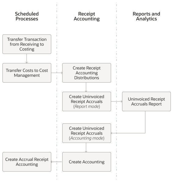

この画像は、請求されていない受入の経過勘定を作成するために実行する必要がある様々なプロセスとその順序を示しています。 また、これらのプロセスを実行できる作業領域も示されています。
まず、受入および請求書情報を原価管理に転送するプロセスを実行します。 次に、「受入会計配分の作成」プロセスを実行して、未請求受入経過勘定レポートの生成時に適切なデータが移入されるようにします。 レポートを生成する前に、「レポート」経過勘定実行モードで「未請求受入経過勘定の作成」プロセスも実行する必要があります。

「会計」経過勘定実行モードで「未請求受入経過勘定の作成」プロセスを実行すると、対応する配分が作成されます。 次に、「会計の作成」を実行して、SLAおよび総勘定元帳に配分を転送します。 最後に、「見越計上逆仕訳会計の作成」プロセスを実行します。これにより、次の総勘定元帳期間のオープンの初日に新しい仕訳が作成されます。
