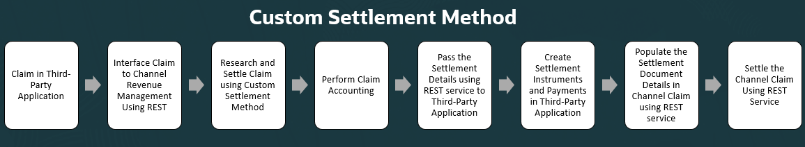

顧客チャネルの請求では、請求を決済する様々な方法にFusion Financials Cloudとの統合を使用する準備ができています。 ただし、追加の決済要件がある場合は、要求決済オプションを拡張して、ビジネス・プロセスに固有の手動請求の決済メソッドを作成できます。 たとえば、Channel Revenue Managementの請求決済をレガシーまたはサード・パーティの財務システムに統合することで、売掛管理アプリケーションや買掛管理アプリケーションなどの外部アプリケーションを介して作成された請求を決済するカスタム決済メソッドを使用できます。
カスタム決済方法は、プロモーションまたはプロモーション以外の手動請求に使用できます。 プロモーション請求の場合、このメソッドでは、決済で実現経過勘定をリ・リーフするためにチャネル収益を考慮することもできます。
この機能により、請求の決済をサード・パーティの財務システムまたは控除管理システムに統合するための時間と労力を削減できます。
