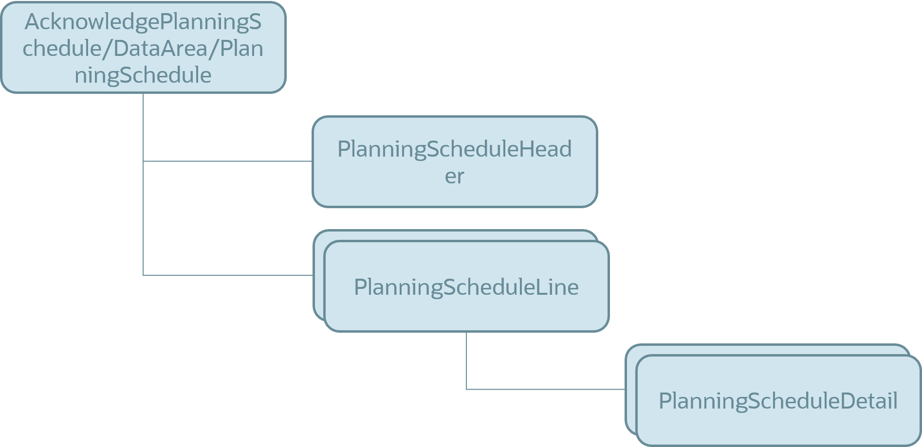

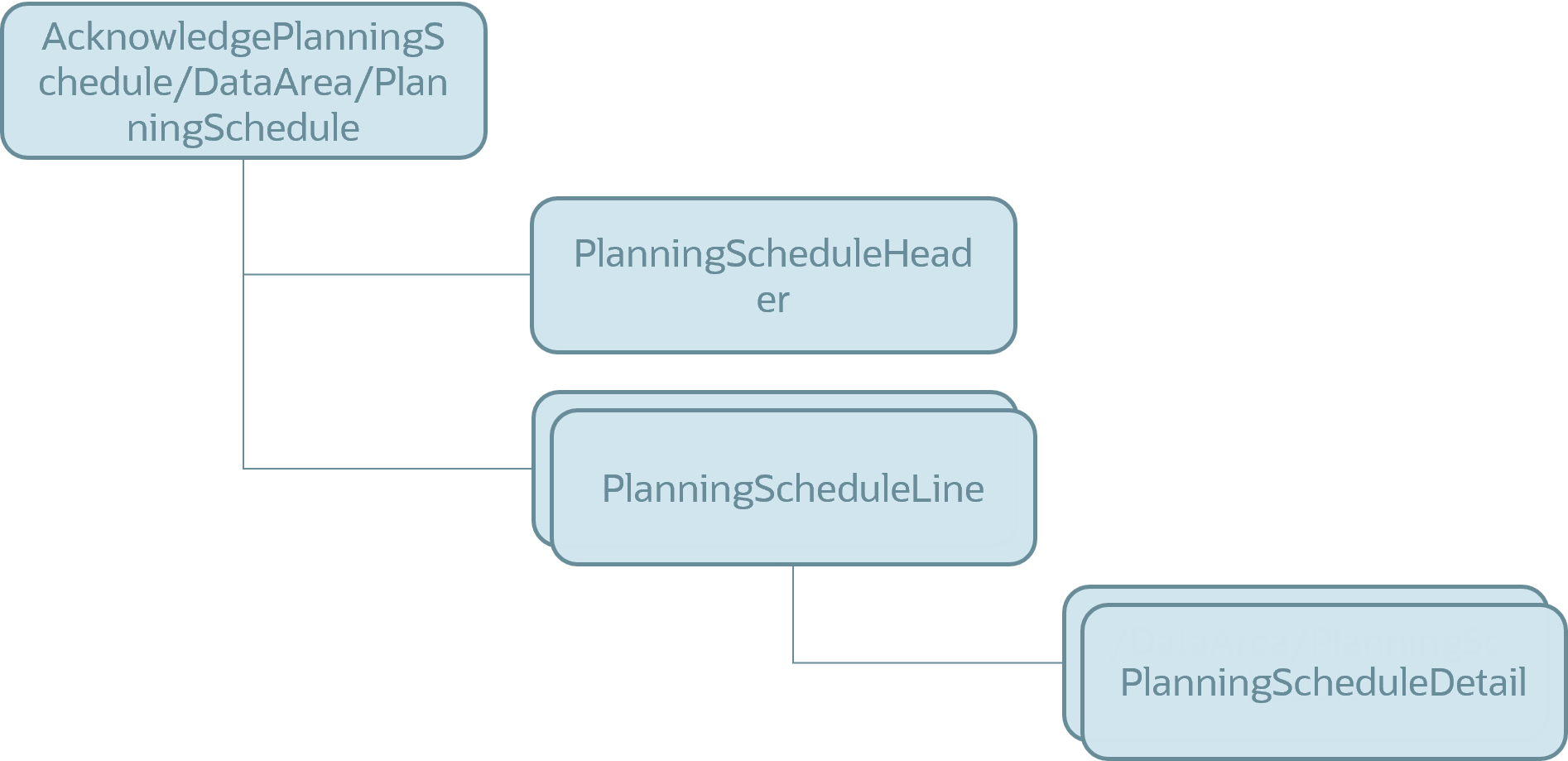

この図は、インバウンドOAGIS 10.1ペイロードの構造を示しています。

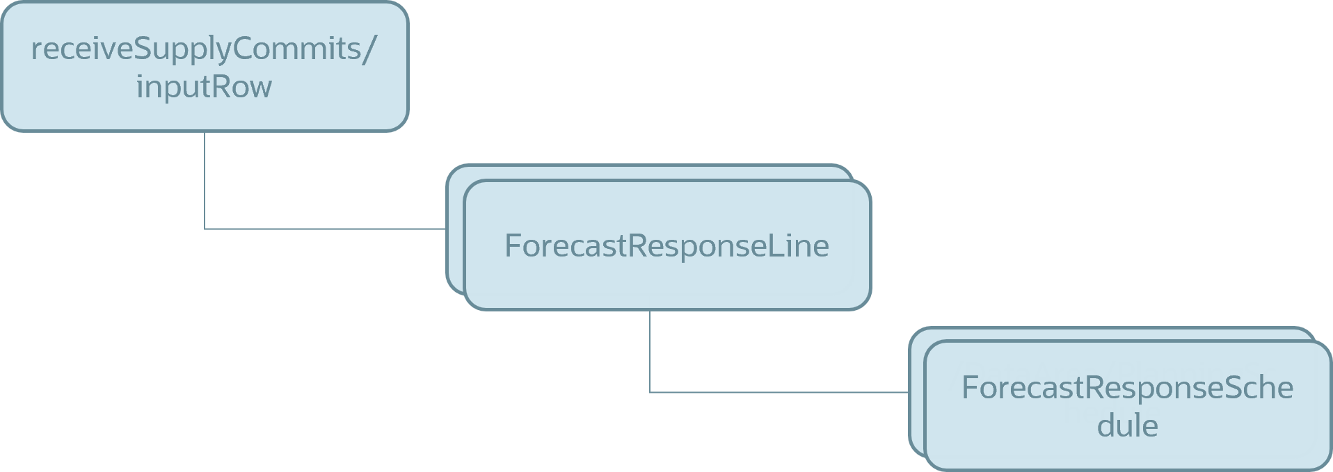

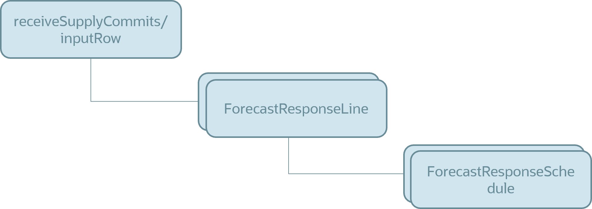

この図は、アプリケーション・サービスに渡されるペイロードの構造を示しています。
