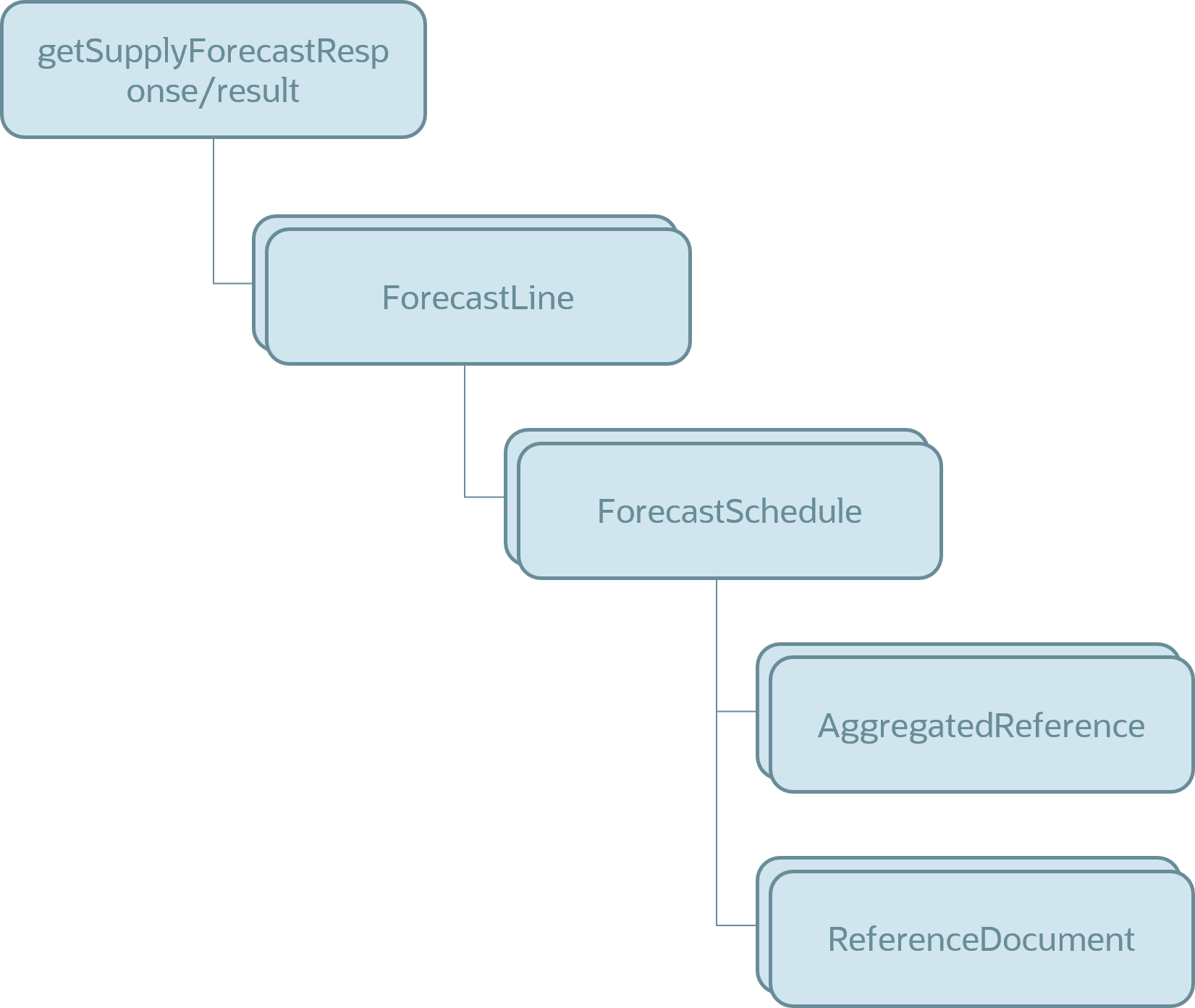

この図は、アプリケーション・サーバーから渡されるペイロードの構造を示しています。

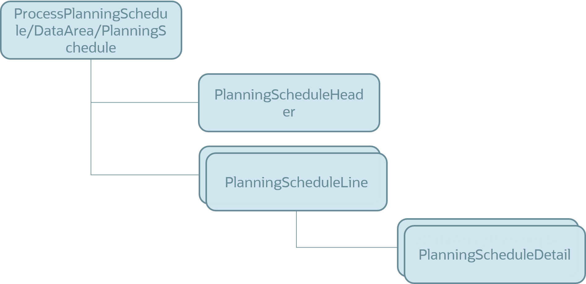

この図は、アウトバウンドOAGIS 10.1ペイロードの構造を示しています。
