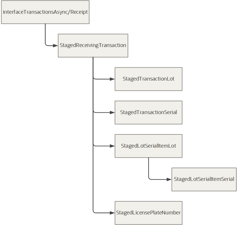

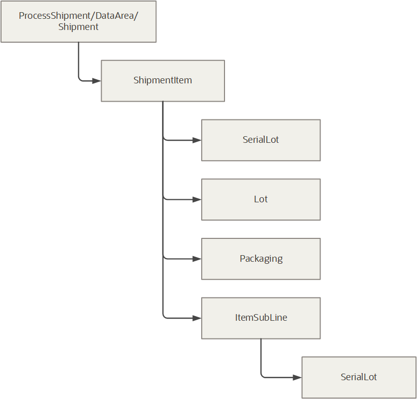

このフローチャートは、インバウンドOAGIS 10.1ペイロードの構造を示しています。
この図は、アプリケーション・サービスに渡されるペイロードの構造を示しています。
この表は、事前定義されたOAGIS-10.1-Process-Shipment-Collab-Msg-In-V2およびOAGIS-10.1-Process-Shipment-In-V2メッセージ定義ペイロードで受信されたデータが、アプリケーション・サービスに渡されるペイロードでマップされる場所を示しています。 また、XSLファイルに設定されている値もリストされます。
| interfaceTransactionsAsync/Receipt | OAGIS-10.1-Process-Shipment-Collab-Msg-In-V2またはOAGIS-10.1-Process-Shipment-In-V2 |

OAGIS-10.1-Process-Shipment-Collab-Msg-In-V2のサンプル・ペイロード
次に、OAGIS-10.1-Process-Shipment-Collab-Msg-In-V2メッセージのインバウンド・ペイロードの例を示します。
<soap:Envelope xmlns:soap="http://schemas.xmlsoap.org/soap/envelope/">
<soap:Header>
<CollaborationMetadata xmlns="http://xmlns.oracle.com/apps/scm/cmk">
<MessageID>MessageID16</MessageID>
<FromPartner>
<PartnerID type="D-U-N-S">123456789</PartnerID>
<Role>D-U-N-S</Role>
</FromPartner>
<ToPartner>
<PartnerID type="partnertype">FusionApps</PartnerID>
<Role>customer</Role>
</ToPartner>
<DeliveryPartner>
<PartnerID type="D-U-N-S">CMTest</PartnerID>
</DeliveryPartner>
<Action>ProcessShipment</Action>
</CollaborationMetadata>
</soap:Header>
<soap:Body>
<CollaborationMessage xmlns:env="http://schemas.xmlsoap.org/soap/envelope/" xmlns="http://www.openapplications.org/oagis/10" xmlns:cmk="http://xmlns.oracle.com/apps/scm/cmk" xmlns:wsu="http://docs.oasis-open.org/wss/2004/01/oasis-200401-wss-wssecurity-utility-1.0.xsd">
<BusinessObjectDocument xmlns:xsi="http://www.w3.org/2001/XMLSchema-instance" languageCode="en-US" releaseID="10.1" systemEnvironmentCode="Test" xsi:type="ProcessShipmentType">
<ApplicationArea>
<Sender>
<LogicalID schemeID="DUNS">123</LogicalID>
</Sender>
<Intermediary>
</Intermediary>
<Receiver>
</Receiver>
<CreationDateTime>2018-02-23 12:02:01</CreationDateTime>
<BODID schemeID="">300100140357937</BODID>
</ApplicationArea>
<DataArea>
<Process/>
<Shipment>
<ShipmentHeader>
<ID>67890</ID>
<DocumentDateTime>2018-11-03T13:00:00.0</DocumentDateTime>
<Note>Description</Note>
<DocumentReference typeCode="BillOfLading">
<ID>67890</ID>
</DocumentReference>
<DocumentReference typeCode="PackingSlip">
<ID>67890</ID>
<DocumentReference typeCode="WaybillAirbillNumber">
<ID>67890</ID>
<ShipUnitQuantity>10</ShipUnitQuantity>
<ActualShipDateTime>2018-11-03T13:00:00.0</ActualShipDateTime>
<ScheduledDeliveryDateTime>2018-11-03T13:00:00.0</ScheduledDeliveryDateTime>
<TareWeightMeasure unitCode="ton">15.00</TareWeightMeasure> <!-- UOM_CODE -->
<NetWeightMeasure unitCode="ton">15.00</NetWeightMeasure> <!-- UOM_CODE -->
<GrossWeightMeasure unitCode="ton">15.00</GrossWeightMeasure> <!-- UOM_CODE -->
<HazardousMaterialCodes>
<Code>A</Code>
</HazardousMaterialCodes>
<TransportationMethodCode>AB</TransportationMethodCode>
<ShipFromParty>
<ID>40996-POZ28450</ID>
<PartyIDSet>
<ID>67890</ID>
</PartyIDSet>
<Location>
<ID>67890</ID>
</Location>
</ShipFromParty>
<CarrierParty>
<Name>FedEx</Name>
</CarrierParty>
<SoldToParty>
<ID>67890</ID>
</SoldToParty>
<FreightTermCode>NextDay</FreightTermCode> <!-- FREIGHT_TERMS_CODE -->
<ShipToParty>
<Location>
<ID>67890</ID>
</Location>
</ShipToParty>
<FreightChargeAmount>20.00</FreightChargeAmount>
<ShipmentTotalAmount currencyCode="USD">100.00</ShipmentTotalAmount> <!-- CURRENCY_CODE -->
<PointOfStagingCode>AB</PointOfStagingCode>
<Extension typeCode="ELEMENT">
<Code typeCode="PACKAGINGCODE">A</Code>
<ValueText typeCode="CARRIEREQUIPMENT">AD</ValueText>
<ValueText typeCode="HAZARDCLASS">AC</ValueText> <!-- HAZARD_CLASS -->
<ValueText typeCode="HAZARDDESCRIPTION">Description</ValueText>
</Extension>
</ShipmentHeader>

OAGIS-10.1-Process-Shipment-In-V2のサンプル・ペイロード
次に、OAGIS-10.1-Process-Shipment-In-V2メッセージのインバウンド・ペイロードの例を示します。
<ProcessShipment xmlns="http://www.openapplications.org/oagis/10" systemEnvironmentCode="Test" languageCode="en-US">
<ApplicationArea>
<Sender>
</Sender>
<Intermediary>
</Intermediary>
<Receiver>
</Receiver>
</ApplicationArea>
<DataArea>
<Process/>
<Shipment>
<ShipmentHeader>
<ID>67890</ID>
<ID>67890</ID>
<ID>67890</ID>
<ID>67890</ID>
<Code>A</Code>
<ShipFromParty>
<PartyIDSet>
<ID>67890</ID>
</PartyIDSet>
<Location>
<ID>67890</ID>
</Location>
</ShipFromParty>
<CarrierParty>
<Name>FedEx</Name>
</CarrierParty>
<SoldToParty>
<ID>67890</ID>
</SoldToParty>
<ShipToParty>
<Location>
<ID>67890</ID>
</Location>
</ShipToParty>
</Extension>
</ShipmentHeader>
<ShipmentItem>
<ID>67890</ID>
<RevisionID>67890</RevisionID>
<SupplierItemIdentification>
<ID>67890</ID>
<ItemIDSet>
<ID typeCode="VENDORLOTNUM">67890</ID>
</ItemIDSet>
</SupplierItemIdentification>
<SerialLot>
<Disposition>
<Code>AB</Code>
</Disposition>
<SerialNumberID>67890</SerialNumberID>
<!-- <Extension typeCode="ATTRIBUTE">
<ValueText typeCode="ATTRIBUTECATEGORY">ShipmentItem-SerialLot</ValueText>
<ValueText typeCode="ATTRIBUTE1">Attribute</ValueText>
<ValueText typeCode="ATTRIBUTE2">Attribute</ValueText>
<ValueText typeCode="ATTRIBUTE3">Attribute</ValueText>
<ValueText typeCode="ATTRIBUTE4">Attribute</ValueText>
<ValueText typeCode="ATTRIBUTE5">Attribute</ValueText>
<ValueText typeCode="ATTRIBUTE6">Attribute</ValueText>
<ValueText typeCode="ATTRIBUTE7">Attribute</ValueText>
<ValueText typeCode="ATTRIBUTE8">Attribute</ValueText>
<ValueText typeCode="ATTRIBUTE9">Attribute</ValueText>
<ValueText typeCode="ATTRIBUTE10">Attribute</ValueText>
<ValueText typeCode="ATTRIBUTE11">Attribute</ValueText>
<ValueText typeCode="ATTRIBUTE12">Attribute</ValueText>
<ValueText typeCode="ATTRIBUTE13">Attribute</ValueText>
<ValueText typeCode="ATTRIBUTE14">Attribute</ValueText>
<ValueText typeCode="ATTRIBUTE15">Attribute</ValueText>
<ValueText typeCode="ATTRIBUTE16">Attribute</ValueText>
<ValueText typeCode="ATTRIBUTE17">Attribute</ValueText>
<ValueText typeCode="ATTRIBUTE18">Attribute</ValueText>
<ValueText typeCode="ATTRIBUTE19">Attribute</ValueText>
<ValueText typeCode="ATTRIBUTE20">Attribute</ValueText>
<ValueText typeCode="ATTRIBUTEDATE1">2019-03-07</ValueText>
<ValueText typeCode="ATTRIBUTEDATE2">2019-03-07</ValueText>
<ValueText typeCode="ATTRIBUTEDATE3">2019-03-07</ValueText>
<ValueText typeCode="ATTRIBUTEDATE4">2019-03-07</ValueText>
<ValueText typeCode="ATTRIBUTEDATE5">2019-03-07</ValueText>
<ValueText typeCode="ATTRIBUTENUMBER1">1</ValueText>
<ValueText typeCode="ATTRIBUTENUMBER2">1</ValueText>
<ValueText typeCode="ATTRIBUTENUMBER3">1</ValueText>
<ValueText typeCode="ATTRIBUTENUMBER4">1</ValueText>
<ValueText typeCode="ATTRIBUTENUMBER5">1</ValueText>
<ValueText typeCode="ATTRIBUTENUMBER6">1</ValueText>
<ValueText typeCode="ATTRIBUTENUMBER7">1</ValueText>
<ValueText typeCode="ATTRIBUTENUMBER8">1</ValueText>
<ValueText typeCode="ATTRIBUTENUMBER9">1</ValueText>
<ValueText typeCode="ATTRIBUTENUMBER10">1</ValueText>
<ValueText typeCode="ATTRIBUTETIMESTAMP1">2018-11-03T13:00:00.0</ValueText>
<ValueText typeCode="ATTRIBUTETIMESTAMP2">2018-11-03T13:00:00.0</ValueText>
<ValueText typeCode="ATTRIBUTETIMESTAMP3">2018-11-03T13:00:00.0</ValueText>
<ValueText typeCode="ATTRIBUTETIMESTAMP4">2018-11-03T13:00:00.0</ValueText>
<ValueText typeCode="ATTRIBUTETIMESTAMP5">2018-11-03T13:00:00.0</ValueText>
<ValueText typeCode="CATTRIBUTE1">Attribute</ValueText>
<ValueText typeCode="CATTRIBUTE2">Attribute</ValueText>
<ValueText typeCode="CATTRIBUTE3">Attribute</ValueText>
<ValueText typeCode="CATTRIBUTE4">Attribute</ValueText>
<ValueText typeCode="CATTRIBUTE5">Attribute</ValueText>
<ValueText typeCode="CATTRIBUTE6">Attribute</ValueText>
<ValueText typeCode="CATTRIBUTE7">Attribute</ValueText>
<ValueText typeCode="CATTRIBUTE8">Attribute</ValueText>
<ValueText typeCode="CATTRIBUTE9">Attribute</ValueText>
<ValueText typeCode="CATTRIBUTE10">Attribute</ValueText>
<ValueText typeCode="CATTRIBUTE11">Attribute</ValueText>
<ValueText typeCode="CATTRIBUTE12">Attribute</ValueText>
<ValueText typeCode="CATTRIBUTE13">Attribute</ValueText>
<ValueText typeCode="CATTRIBUTE14">Attribute</ValueText>
<ValueText typeCode="CATTRIBUTE15">Attribute</ValueText>
<ValueText typeCode="CATTRIBUTE16">Attribute</ValueText>
<ValueText typeCode="CATTRIBUTE17">Attribute</ValueText>
<ValueText typeCode="CATTRIBUTE18">Attribute</ValueText>
<ValueText typeCode="CATTRIBUTE19">Attribute</ValueText>
<ValueText typeCode="CATTRIBUTE20">Attribute</ValueText>
