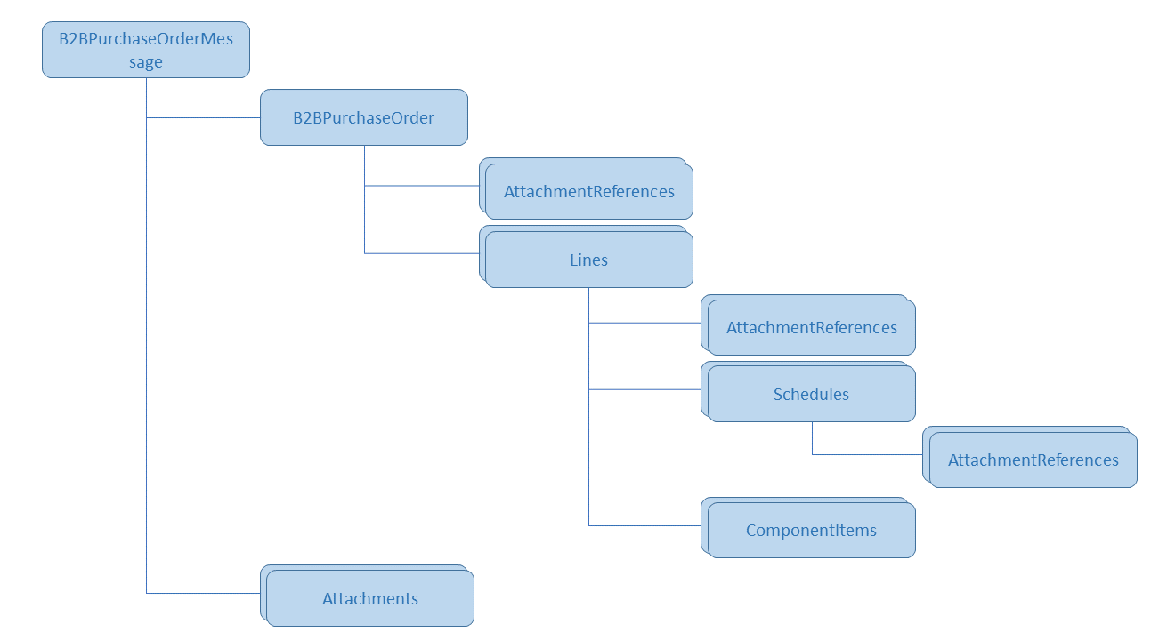

図1に、事前定義済メッセージ定義Oracle-1-0-B2B-Purchase-Order-Inについて顧客から受信されるペイロードの構造を示します。
図1

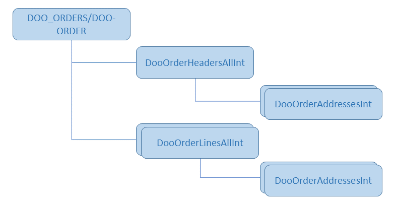

図2に、事前定義済メッセージ定義Oracle-1-0-B2B-Purchase-Order-Inについてアプリケーションに送信される変換済ペイロードの構造を示します。
図2
