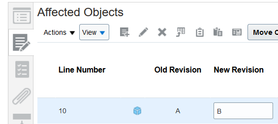

影響を受けるオブジェクトとして品目を変更オーダーに追加するときに、その品目の現在の改訂が「旧改訂」列に表示されます。「新規改訂」列で新しい改訂を指定できます。

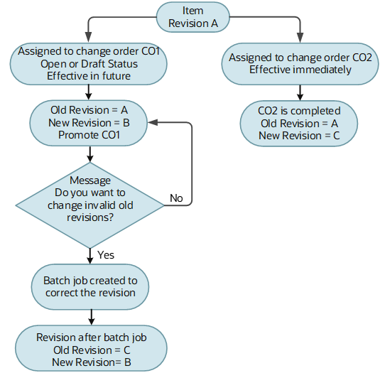

シナリオ1
CO1およびCO2という2つの変更オーダーに同じ品目を割り当てたとします。
CO1は「オープン」または「下書き」ステータスであり、将来の日付が有効日として設定されています。
「旧改訂」は「A」、「新規改訂」は「B」です。
CO2はすぐに有効になるように設定されています。
「旧改訂」は「A」、「新規改訂」は「C」です。
CO2を承認して完了します。
その後、CO1(古い改訂がAに設定されている)を完了すると、アプリケーションによって矛盾が検出されます。CO2が改訂Cとしてすでに有効であるためです。 古い改訂値を変更するかどうかを尋ねるメッセージが表示されます。

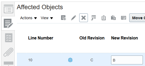

「はい」をクリックすると、CO1は保留され、バッチ・ジョブが作成され改訂が修正されます。 ジョブが正常に完了すると、CO1の初期の改訂はCに変更され、CO1の保留が解除され、CO1を促進させることができます。

変更オーダーCO1は保留され、バッチ・ジョブが作成され改訂が修正されます。 ジョブが正常に完了すると、CO1の初期の改訂はCに変更され、COの保留が解除され、CO1を促進させることができます。
