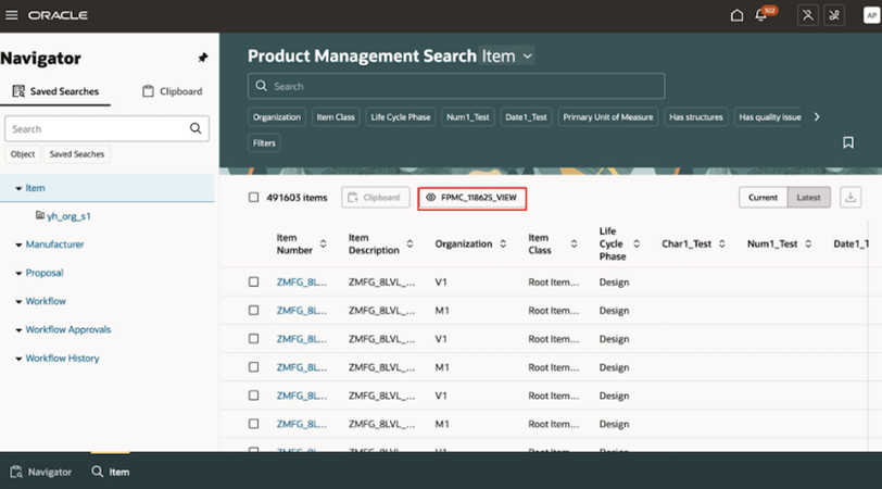

次のスクリーンショットは、現在used.選択したビューが強調表示されましたにあるビュー名を示しています
