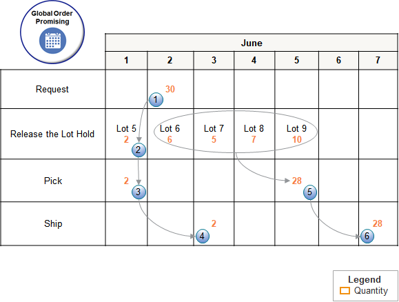

例1: ロットの日付を保留にする場合の納期回答
次のように仮定します。
  • 異なるロットから異なる日付に手持供給をリリースします。
  • 異なる日付で販売オーダーを発行し、オーダーごとに数量が異なります。
  • Oracle Inventory Managementのロットの「保留期限」属性に値を指定します。 背景は、ロット属性の日付の計算方法を参照してください。
  • 「ピックおよび梱包のリード・タイム」属性を2日に設定します。 背景は、リード・タイムを追加してピックおよび梱包を可能にするを参照してください。
  • 「供給が使用可能になった場合にオーダーを分割」オプションを有効にし、ATPルールで「分割の最小数量」属性を1に設定します。
納期回答によって、手持ロットから供給が消費されます:
画像
納期回答によって販売オーダーがパート1とパート2に分割されるとします。 その場合は、パート1を満たすために十分な手持供給があるときにその分割のパート1が納期回答され、パート2の納期回答に十分な供給があるときにパート2が納期回答されます:
  1. 6月2日に、数量が30の販売オーダーを送信します。
  2. 6月1日に、ロット5の2ユニットが使用可能になります。
  3. 納期回答により、ピック日が6月1日に設定され、ロット5からパート1のために2ユニットが消費されます。
  4. 納期回答によってパート1の予定出荷日が6月3日に設定されます(ピック日が6月2日で、ピックおよび梱包のリード・タイムが2日あるため、6月3日になります)。
  5. 納期回答によってピック日が6月5日に設定され、ロット6、7、8および9からパート2のために28ユニットが消費されます。
  6. 納期回答によってパート2の予定出荷日が6月7日に設定されます。

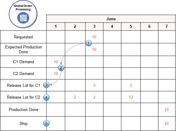

例2: 組立品のコンポーネントの納期回答
組立品を組み立てるために、コンポーネントC1およびコンポーネントC2が必要であるとします。
  • 処理リード・タイムを2日に設定し、組立品の後処理リード・タイムを0に設定します。
画像
  1. 6月3日に10ユニットの販売オーダーを送信します。 納期回答ではリード・タイムを使用して、生産が6月3日に行われる予定であると判断します。
  2. 納期回答によって、C1およびC2の需要が6月1日に定められます。
  3. 納期回答は、6月3日と6月5日にリリースした手持供給を使用して、C1の需要を満たします。
  4. 納期回答は、6月2日、6月3日および6月5日にリリースした手持供給を使用して、C2の需要を満たします。
  5. 生産は6月7日に行われるため、納期回答では、4日の遅延を加えて販売オーダーの予定出荷日を6月7日に設定します。

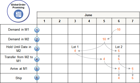

例3: 転送オーダーのある納期回答
M1組織からの販売オーダーを出荷するとします。
  • アップストリームのM2組織から、複数の異なるロットの手持供給を異なる日付にリリースします。
  • M2からM1に供給を転送する転送ルールを設定します。
  • M2からM1への移動リード・タイムを1日に設定します。 バックグラウンドについては、「移動時間」を参照してください。
  • ATPルールの「ピックおよび梱包のリード・タイム」属性および「製品情報管理」作業領域の品目の「後処理リード・タイム」属性には、値を設定しません。
画像
  1. 6月6日にM1で、10ユニットの販売オーダーを送信します。
  2. 納期回答によって、6月5日にM2に10ユニットの需要が定められます。 需要を満たすのに十分な供給がないことが判明したため、当初オーダー明細が2つの明細に分割されます。
  3. 納期回答により、M2の保留期限が調べられます。 M2の供給は、6月3日にロット1から4ユニットが消費され、6月6日にロット2から6ユニットが消費されます。
  4. 納期回答により、M2からM1に供給が転送されます。 6月5日にロット1から4ユニットが転送され、6月6日にロット2から6ユニットが転送されます。
  5. ロット1の供給は、6月6日にM1に到着します。 ロット2の供給は、6月7日にM1に到着します。
  6. 納期回答により、当初明細からの需要を満たすために、4ユニット分の予定出荷日が6月6日に設定され、分割明細の需要を満たすために、6ユニット分の予定出荷日が6月7日に設定されます。
