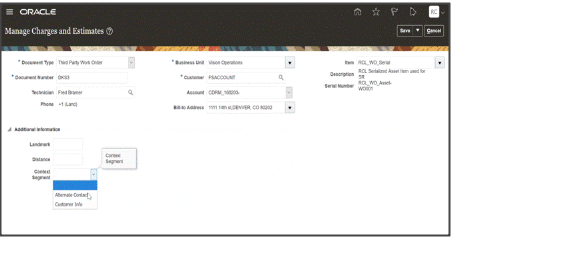

    例1: 報告および手数料の管理ページ
    ここでは、報告ヘッダー属性フレックスフィールドに追加されたカスタム・エンティティの例を示します。
    この図は、カスタム・エンティティが報告ヘッダー属性フレックスフィールドにどのように追加されるかを示しています
    手数料および見積の管理
    ここでは、2つのタイプのフレックスフィールド・セグメントがあります:
    • グローバル・セグメント: これらのカスタム属性は常に表示されます。 前述の例では、ランド・マーク・フィールドと距離フィールドはグローバル・セグメントです。
    • コンテキスト・セグメント: これらの属性によって、表示するコンテキスト依存セグメントが決まります。 前述の例では、Alternate Contact(代替担当者)とCustomer Info(顧客情報)がコンテキスト・セグメントとして設定されています。 ユーザーがコンテキスト・セグメント「代替担当者」を選択すると、「顧客名」や「電話番号」などの他の属性が表示されます。 これらの属性は、コンテキスト・セグメントの値に応じて表示されるコンテキスト依存セグメントと呼ばれます。

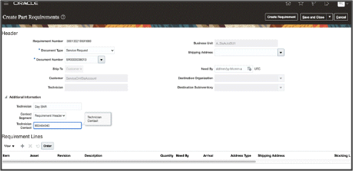

    例2: 「部品要件」の作成ページ
    部品要件ヘッダー属性フレックスフィールドに追加されたカスタム・エンティティ。
    この図は、カスタム・エンティティが部品要件ヘッダー属性フレックスフィールドにどのように追加されるかを示しています
    部品要件の作成
    「技術者」フィールドはグローバル・セグメントであることに注意してください。 「技術者担当者」フィールドは、コンテキスト・セグメントの要件ヘッダーが選択されている場合にのみ表示されるコンテキスト依存セグメントの例です。
