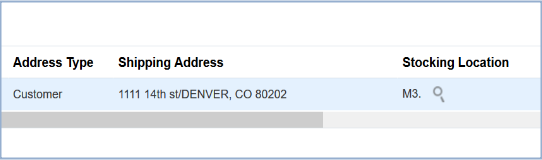

「部品検索」ウィンドウには、Fusionサービス(サービス・リクエストおよび「作業オーダー」ページ)とサービス・ロジスティクス(「部品要件」の作成および管理ページ)からアクセスできます。 自動部品検索を実行する部品要件を作成します。 自動検索プログラムでは、リクエストされた部品が常に検出されるとはかぎりません。 「在庫事業所」値の横にある検索アイコンをクリックして、「部品検索」ウィンドウを開き、他のソーシング・オプションを使用します。

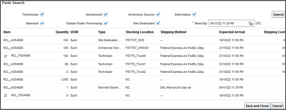

これにより、部品検索ウィンドウが開きます。
チェックボックスによって、実行する検索が制御されます。 ソーシング・オプションの中には、フィールド・サービスのみに使用できるものと、カスタマ・サポートとフィールド・サービスの両方で使用できるものがあります。 表示されるオプションは、サービス・リクエストまたはサービス作業オーダーの部品をソーシングするかどうかによって異なります。
部品検索ウィンドウでは、ソーシング・オプションが最小から最大までの出荷原価にソートされます。 部品検索ウィンドウには、希望入手日を満たす出荷方法のみがリストされます。 行またはソースを選択し、「保存してクローズ」をクリックして選択内容を保存します。 これにより、部品要件が新しいソース在庫事業所と出荷方法、到着日で更新されます。

ソーシング・オプションの仕組みを見てみましょう。
ソーシング・オプションは、フィールド・サービス作業オーダーでのみ使用できます:
ソース・オプション |
詳細 |
Technician (技術者) |
部品は、出荷先住所ゾーン(「移動時間の管理」ページで設定)を提供できる技術者のランク在庫保管場所から取得されます。 技術者のランク在庫保管場所から調達すると、予約が作成されます。 |
専用サイト |
部品は、「サービス・ロジスティクス在庫事業所の管理」ページの顧客出荷先住所に関連付けられたサイト専用の在庫事業所(保管ロケーション)から取得されます。 サイト専用ロケーションからソーシングすると、予約が作成されます。 |
無人 |
部品は、「移動時間の管理」ページで設定した出荷先住所ゾーンに供給できる無人倉庫から供給されます。 無人倉庫から調達すると、予約が作成されます。 「移動時間の管理」ページで出荷方法を定義する必要がありますが、この場合は使用されません。 |
在庫ソース |
検索プログラムでは、在庫補充ルールを使用して、フィールド在庫保管ロケーション(通常は技術者のランク在庫)を再供給できる在庫保管ロケーションを検索します。 在庫ソースは、在庫組織と保管場所、品目の組合せに対して定義できます。 このソース・オプションを選択すると、在庫ソース・ルールに出荷方法が含まれないため、転送オーダーは出荷方法または到着日時なしで作成されます。 |
サービス・リクエストおよびフィールド・サービス作業オーダーで使用可能なソーシング・オプション:
ソース・オプション |
詳細 |
有人 |
部品は、出荷先住所ゾーン(「移動時間の管理」ページで設定)に供給できる有人倉庫から供給されます。 検索プログラムでは、「移動時間の管理」ページで定義した移動時間に基づいて、各出荷方法の到着日時が計算されます。 次に、希望入手日を満たせない出荷方法がフィルタで除外されます。 作業オーダーのソーシングを行う場合は、部品を技術者保管場所へ出荷するための転送オーダーが作成されます。 サービス・リクエストのソーシングを行う場合は、部品を顧客に直接出荷するための販売オーダーが作成されます。 |
グローバル・オーダー納期回答 |
GOPプロセスを使用する場合に選択します。 |
