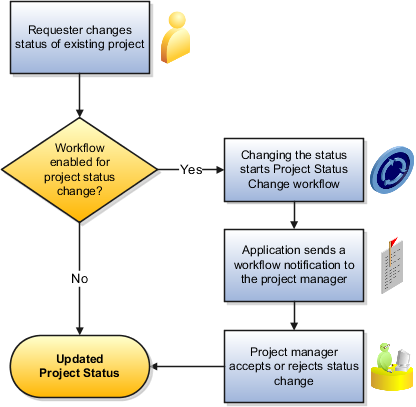

次の図は、プロジェクト・ステータスの変更プロセスを示しています。
この図は、プロジェクト・ステータスの変更プロセスを示しています。

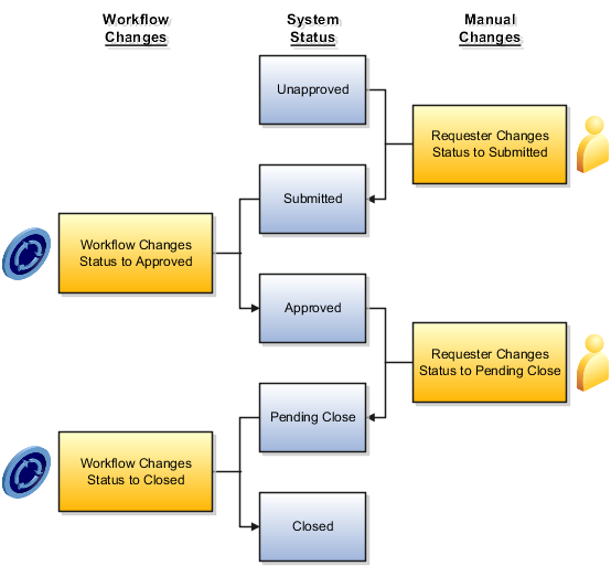

次の図は、プロジェクトのライフサイクル中のステータス変更にプロジェクト・ステータス変更ワークフローを使用する場合のプロジェクト・ステータス・フローの例を示しています。 この例では、初期ステータスが「未承認」の新しいプロジェクトが作成されます。 すべてのプロジェクト詳細が正しく入力されたことを確認した後、依頼者はプロジェクト・ステータスを「発行済」に変更します。 ワークフローは、ステータス変更を受け入れるプライマリ・プロジェクト・マネージャに通知を送信します。 ワークフローにより、プロジェクト・ステータスが「アクティブ」に変更されます。 プロジェクトの完了後、依頼者はプロジェクト・ステータスを「クローズ待ち」に変更します。これは別のワークフロー対応ステータスです。 ワークフローによってプライマリ・プロジェクト・マネージャに通知が送信され、プライマリ・プロジェクト・マネージャが再度ステータス変更を受け入れます。 ワークフローにより、プロジェクト・ステータスがClosedに変更されます。
この図は、プロジェクトのライフサイクル中にプロジェクト・ステータス変更ワークフローがステータス変更に使用される場合のプロジェクト・ステータス・フローの例を示しています。
