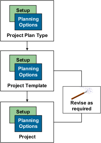

1つのプロジェクト・プラン・タイプをプロジェクト・テンプレートに関連付けます。 テンプレートを使用して作成されたプロジェクトは、設定オプションおよびプランニング・オプションの値を継承します。 設定またはプランニング・オプションは、特定のプランニング要件を満たすために各レベルで修正できます。 次の図は、プロジェクト・テンプレートまたはプロジェクト・レベルで設定またはプランニング・オプションを編集できることを示しています。
