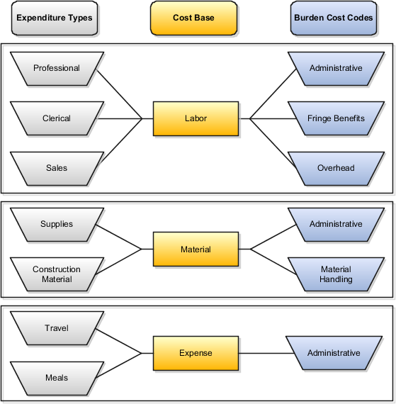

労務、資材および経費間接費ベースに割り当てられた支出タイプおよび間接費コードの例。
図は、次の原価ベースを持つ間接費体系を示しています。
  • 労務
    • 支出タイプ「専門」、「事務」および「販売」が含まれます。
    • 間接費コード「管理」、「付加給付」、「間接費」が割り当てられます。
  • 資材
    • 支出タイプ「供給」および「建設資材」が含まれます。
    • 間接費コード「管理」および「資材処理」が割り当てられます。
  • 経費
    • 支出タイプ「出張および食事」が含まれます。
    • 間接費コード「管理」が割り当てられます。
