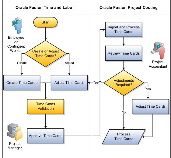

次の図は、勤怠管理におけるタイム・カードの作成および承認の概要を示しています。 また、承認済のタイム・カードがどのように検証され、プロジェクト原価計算にインポートされるかについても説明しています。 インポート後、プロジェクト会計担当はこれらのコストを必要に応じて調整できます。

従業員および派遣就業者は、プロジェクトに関する時間を「時間」作業領域で報告します。 1つ以上のプロジェクト、タスクおよび支出タイプを選択して作業時間を計上します。 プロジェクト・マネージャはプロジェクトについて発行されたタイム・カードを承認します。
次に、タイム・カード詳細の入力時の考慮事項を示します:
アプリケーションによってタイム・カードが検証されると、ユーザーがそれらのタイム・カードを送信できるようになります。 送信されたタイム・カードは、承認のためにプロジェクト・マネージャに送信されます。
