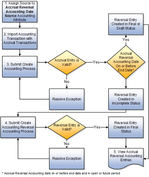

見越逆仕訳プロセスのステップ
このフロー・チャートは、会計ハブの見越逆仕訳プロセスを示しています。

終了日: 「会計の作成」プロセスで処理する会計イベントを選択する期日。

  4. 「会計トランザクションのインポート」プロセスでは、見越仕訳と見越計上逆仕訳の両方を作成する「会計の作成」プロセスが自動的に発行されます。
    その見越入力に例外がある場合は、例外を解決してから「会計の作成」プロセスを再度手動で送信する必要があります。
    すべての有効な見越仕訳に対して、「会計の作成」プロセスでも見越計上逆仕訳が作成されます。逆仕訳を実行するには、仕訳の借方側と貸方側を切り替えるか、マイナス金額を使用します。「補助元帳会計オプションの管理」ページの「逆仕訳方法」オプションを使用して、逆仕訳に使用する方法を指定します。

  5. 「見越計上逆仕訳会計の作成」を発行して、未完了の見越計上逆仕訳を処理します。このプロセスでは逆仕訳が検証され、検証を通過すると、逆仕訳が確定ステータスに変更されます。
  6. 「見越計上逆仕訳会計の作成」プロセスを、各会計期間で自動的に実行されるようにスケジュールします。ベスト・プラクティスとして、期間のクローズ前に実行してください。
  7. 見越逆仕訳会計仕訳を表示します。
