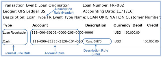

ローンの取組トランザクション・タイプの例を使用して、仕訳のトランザクション情報を格納するソースを決定します。ローンの取組トランザクション・タイプ用に作成する仕訳をビジュアル化し、そのトランザクション情報のすべてのソースを示します。
この表は、サイド、会計区分、会計、借方および貸方金額による仕訳を示しています。
サイド |
会計区分 |
勘定科目 |
借方 |
貸方 |
借方 |
ローン売掛金 |
111-000-30201-0000-206-0000-0000 |
500,000 USD |
なし |
貸方 |
現金 |
111-000-21355-0000-104-0000-0000 |
なし |
500,000 USD |
この表では、例によって仕訳明細のソースおよびソース・システムの勘定科目が識別されます。
各トランザクション・タイプの借方仕訳明細および貸方仕訳明細が、それぞれ識別および定義されます。
ローンが発生すると、ローン売掛/未収金勘定が借方に記入され、現預金勘定が貸方に記入されます。
ローン売掛/未収金勘定のコスト・センター・セグメントには、次のようにローン・タイプ値に応じて2つの値が入力されます。
ローン・タイプが変動レートである場合、コスト・センターは0000です。
ローン・タイプが固定レートである場合、コスト・センターは2120です。

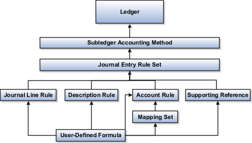

4. 会計ハブでの会計基準の構成の分析
分析済トランザクション情報と完了した補助元帳モデルを使用して、勘定科目ルールの使用を評価します。各ルール・コンポーネントの機能用途と会計およびレポートの要件を理解します。
ソース・システムでの仕訳
この図は、仕訳を示しています。
会計ハブでの会計基準の構成
この図は、「会計基準の管理」のトピックで説明されている補助元帳フローを示しています。
次の実装ステップは、追加のトピックで説明されているソース・システムの登録です。
摘要ルールの数値ソースに許可される最大サイズは、小数点の左側が24桁、小数点の右側が38桁です。
