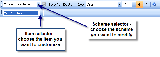

- 单击启动画面元素以将其选中,或从项目选择器(请见下图)中选择元素,然后在对话框顶部的字段中对其进行自定义。

- 单击画面元素以将其选中,或从项目选择器(请见下图)中选择元素,然后在对话框顶部的字段中对其进行自定义。
- 单击“另存为”以保存修改后的配置。
 使用现有配置名称以将旧配置替换为修改后的配置,或者为配置提供新名称以将其另存为单独的项目Web站点配置。
