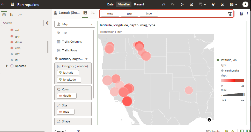

  3. フィルタ・バーを使用して、既存のフィルタを更新します。
  4. デフォルトのフィルタ・オプションを変更するには、フィルタ・バーの「フィルタ・バー・メニュー」アイコン(フィルタ・バー・メニュー・アイコン)をクリックし、表示されたオプションを使用します。

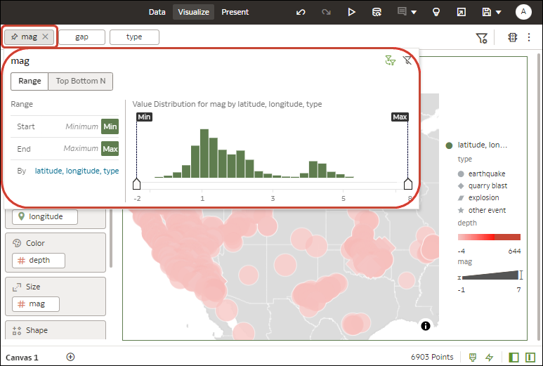

  5. 既存のフィルタを変更するには、フィルタ・バーにあるフィルタをクリックします。
    オプションを使用して、そのフィルタを構成します(たとえば、範囲を設定したり、フィルタを無効にしたりできます)。

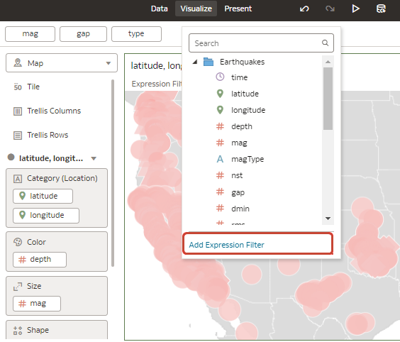

  6. フィルタを追加するには、フィルタ・バーにカーソルを合せ、「フィルタの追加」(+)をクリックし、フィルタ処理するデータ要素を選択します。
  7. 式(field1 + field 2 > 100など)を使用して複雑なフィルタを追加するには、フィルタ・バーにカーソルを合せ、「フィルタの追加」(+)をクリックしてから、「式フィルタの追加」をクリックします。

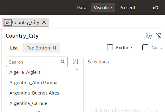

  8. ワークブック内のすべてのキャンバスにフィルタを適用するには、フィルタにカーソルを合せて、「すべてのキャンバスに固定」(「固定」アイコン)をクリックします。
    フィルタのピン・アイコン

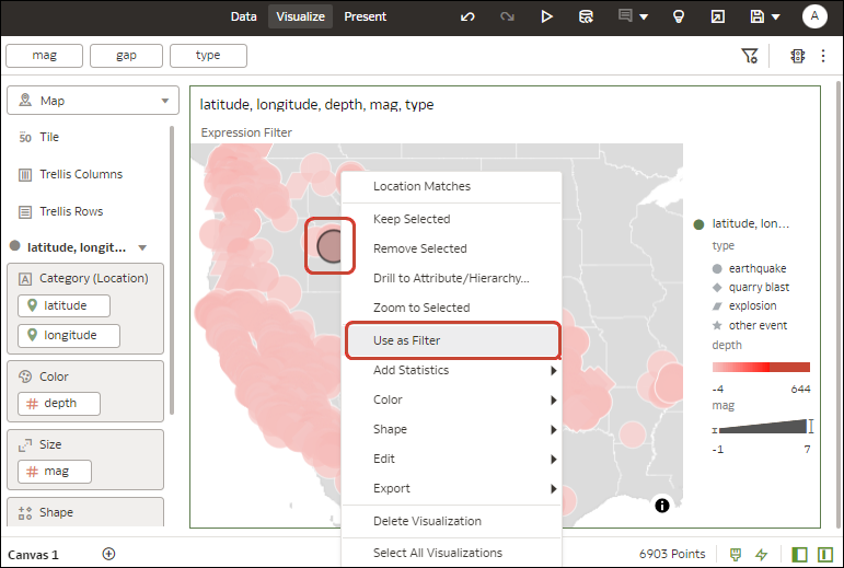

  9. ビジュアライゼーション要素でフィルタするには、その要素を右クリックし、「フィルタとして使用」を選択します。
    「フィルタとして使用」アイコンは、アクティブ化されると緑色に変わります。緑色の「フィルタとして使用」アイコンがアクティブ化されています
