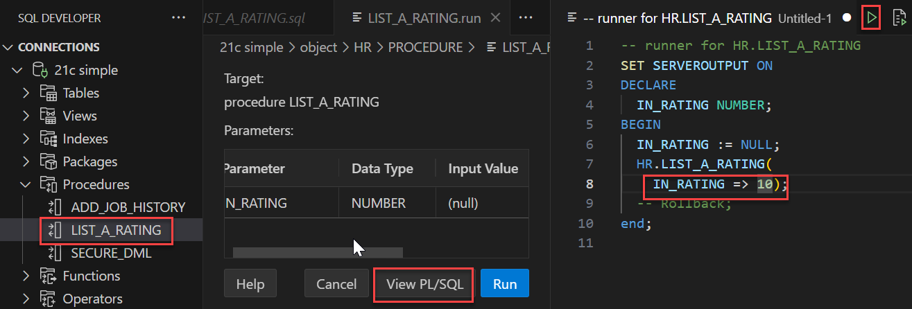

  2. 「スクリプトの実行」をクリックします。
    「スクリプト出力」タブに次の通知が表示されます。
    Procedure LIST_A_RATING compiled
  3. このプロシージャを実行するには、「接続」ナビゲータのLIST_A_RATINGを右クリックし、「実行」を選択します。パラメータとそのプロパティが表示されます。
  4. 「PL/SQLの表示」をクリックします。
  5. IN_RATING => IN_RATINGをIN_RATING => 10に変更し、「文の実行」をクリックします。
    結果が「スクリプト出力」ペインに表示されます。
    All books with a rating of 10:
    Moby Dick
    Software Wizardry
