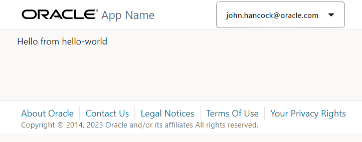

  4. npx ojet serveコマンドを入力してブラウザでアプリケーションを実行し、アプリケーションが実行されて新しいコンポーネントがレンダリングされることを確認します。コンポーネントをテストするには、まずOracle JET CLIによってコンポーネントがビルドされる必要があるため、これはテストに必要なステップでもあります。
    実行中のアプリケーションでレンダリングされるHelloWorldコンポーネント
    ノート:
    実行中のアプリケーションで表示されるテキスト"Hello from hello world"は、HelloWorldコンポーネントのmessageプロパティを介してアプリケーションのコンテンツに渡され、コンポーネントが動作していることを確認できます。

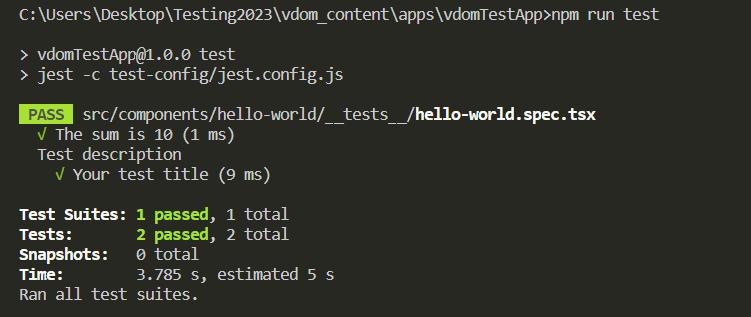

  9. ターミナル・ウィンドウの./VDOMTestApp/ディレクトリから次のコマンドを実行して、アプリケーションのプロジェクト・ソースをビルドします
    npx ojet build
  10. テストを実行します。コマンドラインにnpm run testを入力し、ターミナル・ウィンドウの結果を確認します。HelloWorldコンポーネントでのテストの実行結果

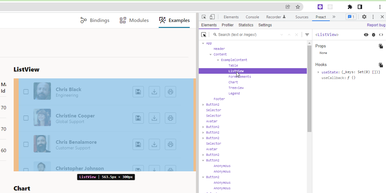

Preact開発者ツールの使用
Preactブラウザ拡張機能をインストールすると、仮想DOMアプリケーションのデバッグ時に、ご使用のブラウザの開発ツールに追加のデバッグ・ツールを提供できます。
Preactは、https://preactjs.github.io/preact-devtools/で様々なブラウザ拡張機能のダウンロード・リンクを提供しています。
ブラウザの拡張機能をインストールしたら、アプリケーションのappRootDir/src/index.tsファイルに1行目としてpreact/debugのインポート文を含める必要があります:
import 'preact/debug';
import './components/app';
仮想DOMアプリケーションの作成時に次のインジェクタ・トークンを含めることで、仮想DOMアプリケーションがデバッグ・モード(ojet buildおよびojet serveのデフォルト・オプション)でビルドまたは提供される際、Oracle JETによってこのインポートを含める処理が行われます:
// injector:preactDebugImport
// endinjector
その結果、Oracle JETのインジェクタ・トークンによってインポート文がデバッグ・モードでのみ含まれることが保証されるため、デバッグ・モードでアプリケーションをビルドまたは提供するときにimport 'preact/debug'文を含めたり、リリース用にビルドまたは提供するときに削除したりする必要はありません。
仮想DOMアプリケーションをデバッグ・モードで提供する場合(ojet serveのデフォルト・オプション)、ブラウザの開発者ツールに追加のタブ「Preact」が表示されます。次のイメージでは、ChromeブラウザのDevToolsに「Preact」タブが表示されています。
コンポーネントの階層を表示し、コンポーネントを選択して検査し、仮想DOMアプリケーションに関する問題のデバッグに役立つ他のアクションを実行できます。
