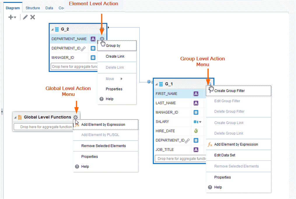

データ・モデル・エディタは、要素レベル、グループ・レベルおよびグローバル・レベルの関数を提供します。 すべてのデータセット・タイプがすべての機能をサポートしているわけではありません。 制限事項については、データセット・タイプに付属の「重要なノート」セクションを参照してください。 次の図は、データ・モデル・エディタで使用可能な機能およびアクションの一部を示しています。

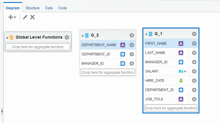

デフォルトでは、作成したデータセットは個別のオブジェクトとしてダイアグラム・ビューに表示されます。
データセット構造ビルダーには次のビューがあります:
  • 「図」 - 「図」ビューには、データセットが表示され、リンクおよびフィルタのグラフィカルな作成、式に基づく要素の追加、集計関数およびグローバル・レベルの関数の追加、要素プロパティの編集、要素の削除が可能になります。 ダイアグラム・ビューは、通常、データ構造の作成に使用するビューです。

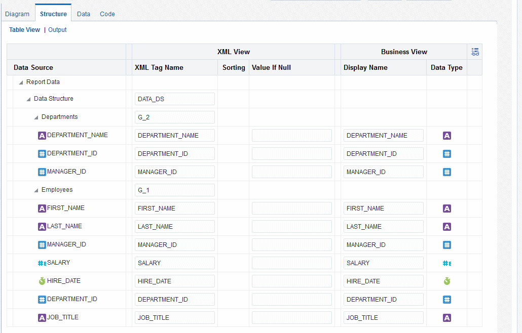

  • 「構造」 - 「構造」ビューには2つのモードがあります:
    表ビューおよび出力
    表ビューでは、表に要素のプロパティが表示され、XML要素の別名、要素の表示名、ソート順、null値およびリセット・オプションの更新を行うことができます。 次のイメージは、構造の表ビューを示しています。
