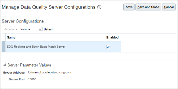

  2. EDQリアルタイムおよびバッチ基本照合サーバー「使用可能」オプションをクリックします。
    「データ品質サーバー構成の管理」ページ
  3. 「保存して閉じる」をクリックします。

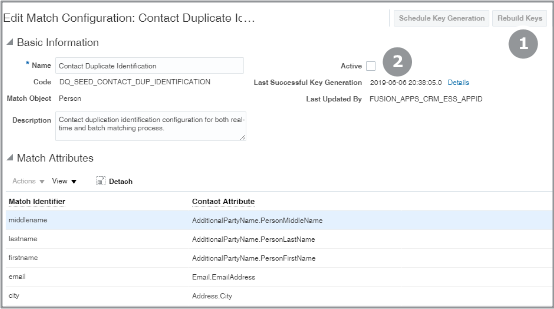

    1. 構成にドリルダウンして編集します。
    2. 「照合構成の編集」ページで、「キーの再作成」をクリックします。
      既存のすべてのキーがパージされることが警告されます。
    3. 「はい」をクリックします。
      キーの生成プロセスが開始され、完了までに数分かかります。 このページはステータスを自動的にリフレッシュしませんが、「スケジュール済プロセス」作業領域(「ナビゲータ」>「ツール」>「スケジュール済プロセス」)でプロセスの進捗をモニターできます
      次に、プロセスの開始後に無効になる「キーの再作成」ボタン(コールアウト1)が強調表示された「照合構成の編集」ページのスクリーンショットの一部を示します。 プロセスが完了すると、ページに「アクティブ」オプション(コールアウト2)が表示されます。
      担当者重複識別の 照合構成の編集
    4. 「アクティブ」オプションを選択します。
    5. 「保存して閉じる」をクリックします。
    6. 警告に「はい」と返信します。
    7. 「増分キー生成」ウィンドウで、「発行」をクリックします。
    完了すると、3つの構成すべてに、「エンタープライズ・データ品質照合構成の管理」ページの「アクティブ」列にチェック・マークが付きます。
