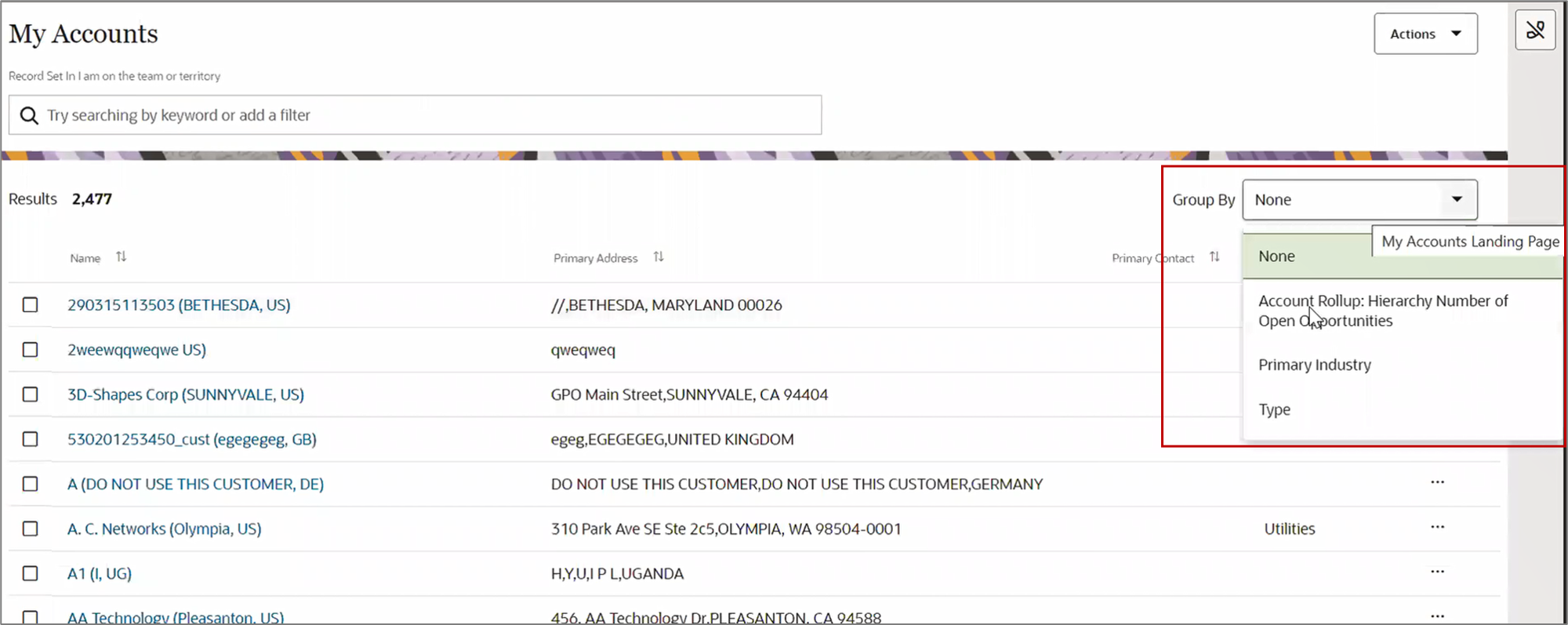

ロールアップをグループ化基準として有効化すると、「アカウント」または「担当者」リスト・ビュー・ページの「グループ化」ドロップダウン・リストに表示されます。
次のスクリーンショットでは、「グループ化」オプションとして表示されるロールアップを強調表示しています。
スクリーンショットは、アカウント階層のロールアップを示しています: 「グループ化基準」ドロップダウン・リストのオープン商談の階層数。

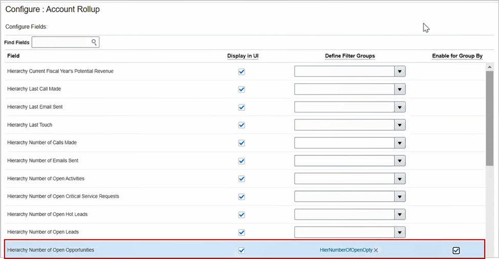

    4. 「グループ化に使用可能」チェック・ボックスを選択します。 サンプル・アカウント・ロールアップの「グループ別に使用可能」オプションが強調表示された「構成」ページのスクリーンショットを次に示します。
      スクリーン・ショットは、「階層のオープン商談数」ロールアップをグループ化オプションとして有効化する方法を示しています。
    5. 「保存」をクリックします。

    有効にした「アカウント」ロールアップと「担当者」ロールアップが「グループ化基準」ドロップダウン・リストに表示されます。
