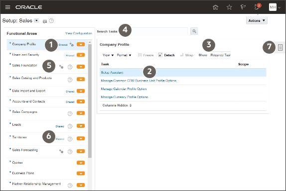

    「設定: 営業」ページでの機能の実行方法は次のとおりです。
    コールアウト番号
    摘要
    1
    左ペインで、設定する機能領域を選択します。
    2
    その機能領域に必要なタスクが右ペインにリストされます。
    3
    目的のタスクを表示するために、「すべてのタスク」の表示が必要になる場合もあります。
    4
    また、「タスクの検索」フィールドを使用して、オファリングのタスクを検索できます。
    5
    「機能領域」列のクイック設定(歯車アイコン)を使用すると、基本設定に使用できるページが開きます。 「営業」では、設定アシスタントによってこれらが自動的に処理されます。
    6
    「共有」リンクをクリックすると、同じ機能領域を使用する他のオファリングがリストされます。
    7
    営業オファリングで探しているタスクが見つからない場合は、「タスク」サイド・パネルを使用してオファリング間でタスクを検索できます。
    テキストで説明されている機能を強調表示するコールアウトを含む「営業」ページ
