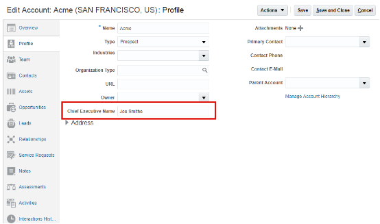

CEO名フィールドがアカウントUIに追加されており、このフィールドへの入力を検索可能にする必要があるとします。 フィールドの場所を強調表示した「アカウントの編集」ページのスクリーンショットを次に示します。
「最高経営責任者名」フィールドが表示された 「アカウントの編集」ページ。 「アカウント」リージョンにフィールドが表示されています。

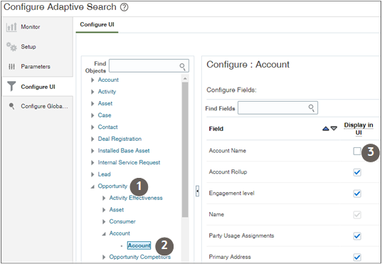

  3. 他の関連オブジェクトのUIでフィールドを使用できるようにするには(たとえば、商談検索でアカウント・フィールドをフィルタとして使用可能にするには)、次の手順を実行します。
    1. 「UIの構成」タブの左ペインで、フィルタを有効にするオブジェクトの関連オブジェクト階層を表示します。 たとえば、「商談」(次のスクリーンショットのコールアウト1)を選択します。
    2. オブジェクト階層内でフィールドのオブジェクトを見つけて選択します。 たとえば、「アカウント」(コールアウト2)を選択します。
    3. フィールドの「UIで表示」オプションを選択します(コールアウト3)。
      「商談」オブジェクト、「アカウント」フィールド および「UIで表示」オプションを強調表示するコールアウトを含む 「ワークスペースUIの構成」タブのスクリーンショット。
