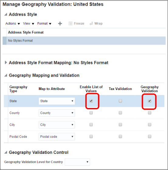

    地理タイプが米国の州の「値リスト使用可能」および「地理検証」オプションの場所が強調表示された「地理検証の管理」ページのスクリーンショットを次に示します。
    アメリカの州の「値リスト使用可能」列および「地理検証」列で選択したオプションの場所を強調表示した地理検証の管理: アメリカ合衆国ページのスクリーン・キャプチャ。
