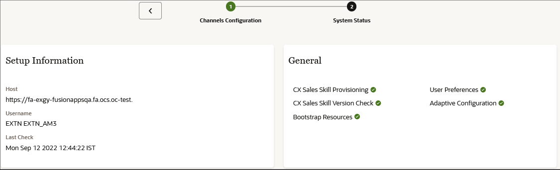

  1. 「チャネル構成」ページで、「システム・ステータス」をクリックします。「設定」および「一般情報」が表示されているシステム・ステータス・ページのスクリーンショット
  2. 「設定情報」セクションには次の情報が表示されます。
    • ホスト
    • ユーザー名
    • 最終チェック
  3. 「一般」セクションをチェックします。ここには、営業アシスタント設定について次の一般的な項目の要約ステータスが表示されます。 一般のチェックは特定のオブジェクトとは関係ありません。
    • CX Salesスキルのプロビジョニング
      リスト・スキルAPIを起動して、プロビジョニングが環境に対して正しいかどうかをチェックします。 エラーは、Oracle Digital Assistantのプロビジョニングに問題があることを示しており、サポート・チームにサービス・リクエスト(SR)を発行する必要があります。
    • CX Salesスキル・バージョン・チェック
      Salesスキル・バージョンをチェックします。 Oracle Digital Assistantリスト・スキルAPIは、スキル・バージョンがFAバージョンと一致するスキルのみを返すため、この検証に使用できます。 返されたリストが空の場合は、使用可能な有効なスキルがあるかどうかがチェックされます。
    • ブートストラップ・リソース
      使用環境でREST APIが正常に動作しているかどうかをチェックします。
    • ユーザー・プリファレンス
      ユーザー表示名、リージョン、日付書式などのユーザー・プリファレンス値を正常に取得できるかどうかをチェックします。
    • 適応型構成
      適応型検索REST APIが正常に動作しているかどうか、および適応型検索用に索引付けされているオブジェクトの使用可能なリストを取得できるかどうかをチェックします。

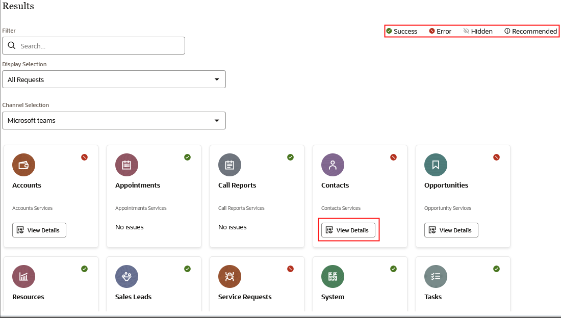

  5. 「結果」セクションからステータス結果を表示して、構成されているオブジェクトのチェックを表示します。
    ノート: サンドボックス内からシステム・ステータス・ツールを使用している場合、サンドボックスで構成されたオブジェクトがチェックされます。 サンドボックスの外部からツールにアクセスした場合は、その公開された構成に対してチェックが実行されます。
    システム・ステータスの結果の例を示すスクリーンショット

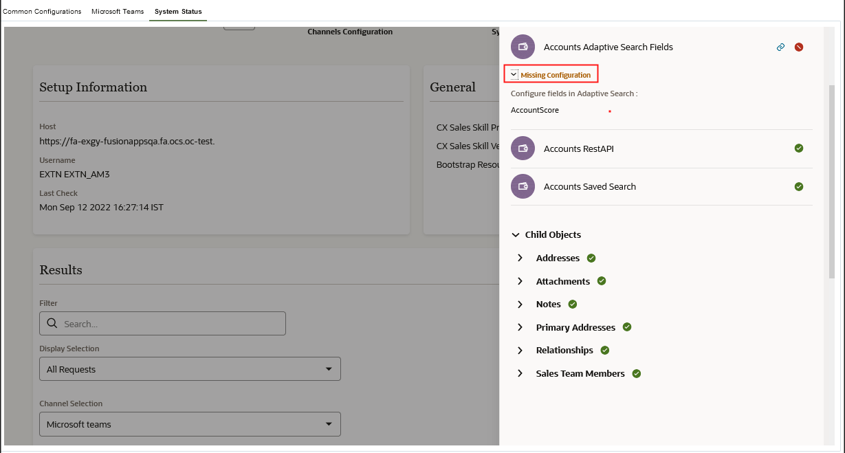

  6. 「詳細の表示」をクリックして、エラー・ステータスの要求の追加情報を含むドロワーを表示します。
    ノート: オブジェクトに問題がある場合は、「詳細の表示」が表示されます。 オブジェクトに問題がない場合は、「問題なし」が表示されます。
    次に、システム・ステータス・ツールが実行するチェックの例をいくつか示します。 有効になっているが、シノニムが追加されていないオブジェクトがある場合は、そのオブジェクトに対してエラーが表示されます。 また、シノニムはあるが、適応型検索に対して有効になっていないフィールドがある場合も、そのオブジェクトに対してエラーが表示されます。 エラーの詳細画面の例を次に示します。
    システム・ステータス結果のエラー詳細画面のサンプル・スクリーンショット。
正しく構成されていない要求は、それに応じてマークされるため、次のようにステータスに基づいて構成する必要がある領域を簡単に確認できます。
ステータス 摘要
成功 「成功」アイコンは、この項目がすべての検証に合格し、問題が見つからなかったことを意味します。
エラー 「エラー」アイコンは、この項目がすべての検証に合格していないことを意味します。 これは、サーバー自体への要求が失敗するか、一部のフィールドが正しく構成されていないことが原因である可能性があります。
非表示 「非表示」アイコンは、要求がナビゲータに表示されていないことを示します。
推奨 「推奨」アイコンは、この項目が推奨として構成されていないことを意味します。 これはアプリケーションの機能には影響しませんが、項目を推奨として構成する必要があります。
