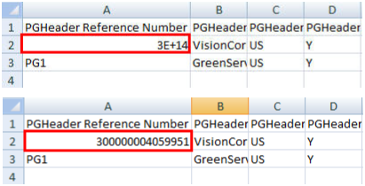

インポート・スプレッドシートで、すべての数字が(式などではなく)数字として書式設定され、小数点以下の桁数がゼロであることを確認します。 そうでない場合、インポート・プロセスではそれらが認識されません。 たとえば、通常、参照番号をスプレッドシートに貼り付けると、スプレッドシートによって自動的に通常の数字以外の書式に設定されます。 インポート・プロセスで数字が数字として認識されるようにするには、それを(小数点以下の桁数がゼロの)数字として明示的に書式設定する必要がある場合があります。
次の図は、スプレッドシートのセルに貼り付けられた後の参照番号(最初の強調表示されたボックス)と、小数点以下の桁数がない数字として書式設定された同じ参照番号(2番目の強調表示されたボックス)の例を示しています。
通常の数字以外の書式が設定された参照番号と 数字として書式設定された参照番号
