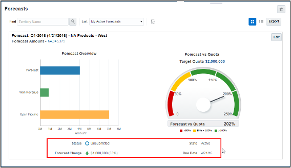

カード・ビューの下部に表示されるリージョンを変更できます。 このリージョンではこれらのアイテムを変更できます
既存のフィールドの表示と非表示を切り替えます。
カスタム・フィールドを追加します(すべてのタイプ)。
この図は、構成可能リージョンがページ下部で強調表示された「売上予測」ランディング・ページのカード・ビューを示しています。
