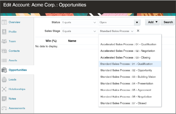

たとえば、営業担当がアカウントの「商談」サブタブを開くと、自分に表示権限があるすべてのオープン商談のリストが表示されます。 管理者は、リストを生成するデフォルトの検索基準を変更できます。 たとえば商談の場合は、リストを絞り込むためのフィルタとして営業ステージを追加できます。 「営業ステージ」フィルタが追加された「商談」サブタブのスクリーンショットを次に示します。
