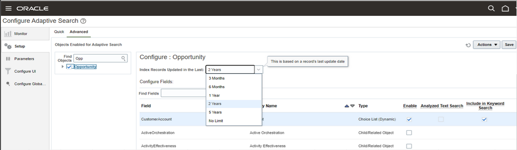

- 「オブジェクトを検索」フィールドで、オブジェクトを検索します。たとえば、次のサンプル・スクリーンショットの商談。
「最後に更新された索引レコード」ドロップダウン・リストから、適応型検索でレコードの索引付けを保持する期間を選択します。 次の中から選択できます:
- 制限なし
- 1年
- 2年
- 5年
- 3 か月
- 6 か月
ノート: 選択した期間は、レコードの最終更新日に基づいて決まります。 -
