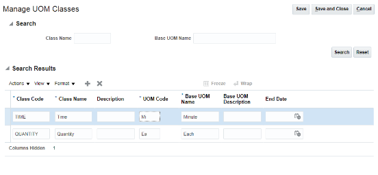

「単位区分の管理」ページのスクリーン・ショットを次に示します。
「保存して閉じる」をクリックします。

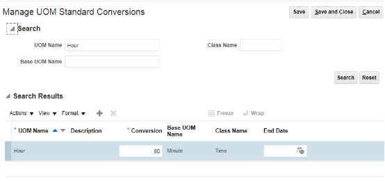

「単位標準換算の管理」をクリックします。
「単位標準換算の管理」ページで、作成した追加単位ごとに換算を入力します。
単位名(たとえば、
Hour
)を入力し、「検索」をクリックします。 -
換算を入力します。 Hourの場合、
60
と入力して、1時間が60分になることを示します。時間の単位の換算を表した「単位標準換算の管理」ページのスクリーンショットを次に示します。
すべての変換を入力したら、「保存して閉じる」をクリックします。

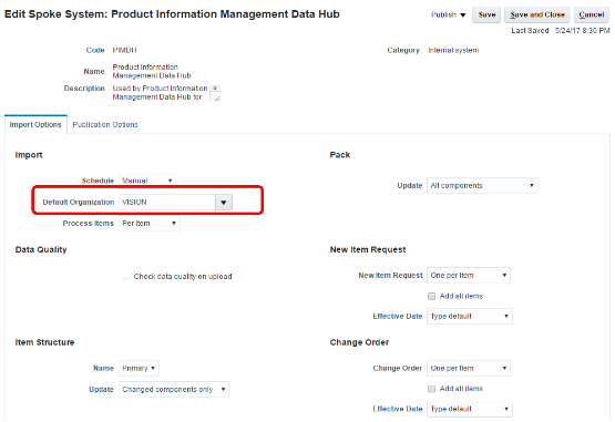

「検索結果」リージョンの「名前」列でProduct Information Management Data Hubリンクをクリックします。
「スポーク・システムの編集: 製品情報管理データ・ハブ」ページの「インポート・オプション」タブで、先ほど作成した品目マスター組織の名前を「デフォルト組織」リストから選択します。 たとえば、
VISION
です。「デフォルト組織」フィールドの場所が強調表示された「スポーク・システムの編集: 製品情報管理データ・ハブ」ページのスクリーンショットを次に示します。 -
「保存して閉じる」をクリックします。
