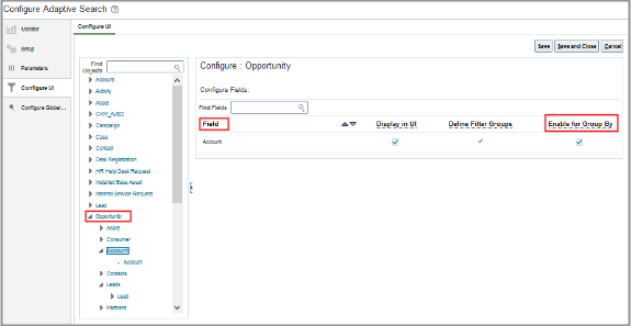

  4. タブの左ペインで、「グループ別」検索のフィールド値を設定するオブジェクトを選択します。 オブジェクト階層を開く必要がある場合があります。 サンプル・スクリーンショットで強調表示されているように、右側の「フィールドの構成」ペインにオブジェクトのフィールドが表示されます。
    「グループ別に使用可能」チェック・ボックスを表示するサンプル・スクリーンショット
  5. UIの「グループ別」検索で使用可能にするフィールドについて、「グループ別に使用可能」オプションを選択します。
