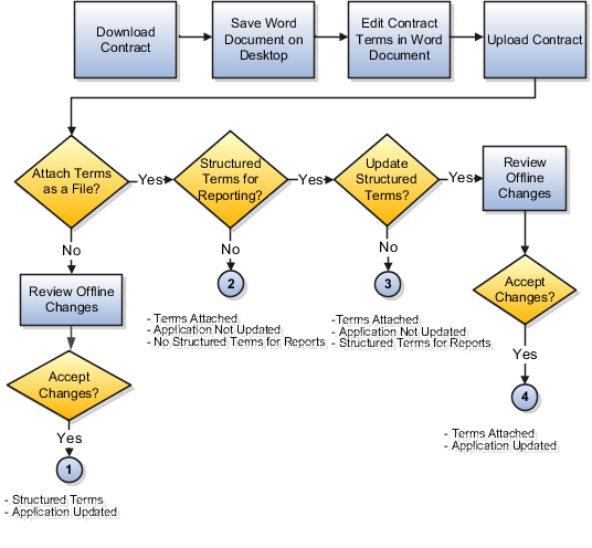

ダウンロードした契約条件文書を開きます。 ファイルをMicrosoft Wordを使用して編集し、すべての変更を承認するか拒否します。 「契約のアップロード」処理を選択して、変更をアップロードします。 必要に応じて、変更箇所を使用してアプリケーション内の構造化条件を更新するか、単純にファイルとして添付します。 この図に示す様々なユースケースについては、このトピックの「編集のアップロード」の項で説明します。 アプリケーション内の構造化条件を更新する場合は、変更をレビューして承認する必要があります。

ユースケースは、次のオプションの選択によって異なります:
契約ソース
契約条件のソースをアプリケーションの構造化条件にするか、アップロードするファイルからするかを指定します。
契約条件の自動更新
ファイル内の編集をアプリケーションにインポートする場合は、このチェックボックスをオンにします。
レイアウトの構造化条件の保持
契約条件のソースとしてファイルを選択した場合は、契約差異やその他のレポートをレビューするために、アプリケーションで契約条件を保持できます。
次の表に、Microsoft Wordを使用してアプリケーション外で編集した契約条件をアップロードするための様々なオプションの概要を示します:

アプリケーション内の契約条件を自動的に更新する
アプリケーション内の契約条件を自動的に更新することを選択した場合、ファイル内の契約条件がアプリケーション内の契約条件と比較され、変更部分が「変更のレビュー」ページに表示されます。
