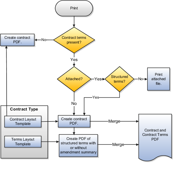

この図は、企業契約を印刷する場合にアプリケーションがレイアウト・テンプレートを使用する方法を概説します。
この図は、企業契約がどのように印刷されるかを示しています。

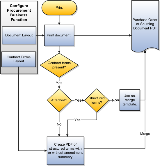

この図に、印刷時に調達アプリケーションでこれらのレイアウト・テンプレートがどのように使用されるかを示します。
この図は、調達文書がどのように印刷されるかを 示しています。
