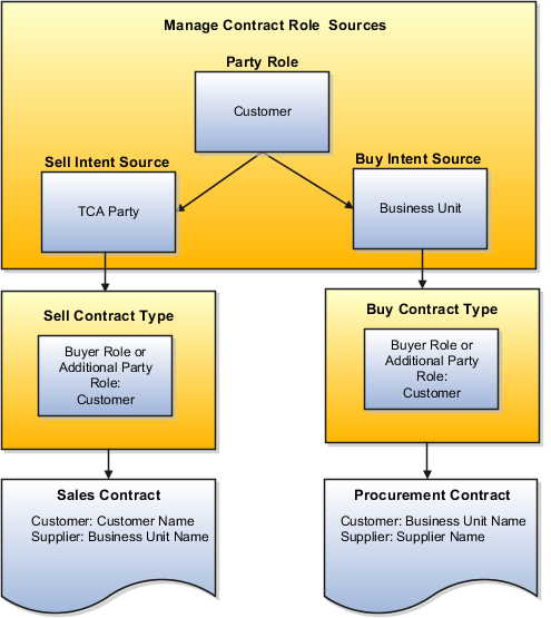

Reusing購買契約と販売契約の同じパーティ:パーティ・ロールを異なるソースに関連付けることで、購買目的契約と販売目的契約の両方に同じパーティ・ロールを使用できます。 次の図では、購入契約と販売契約の両方にCustomerロールを再利用する方法を示します。 販売契約の場合の顧客はTCAパーティ(Customer)です。 購入契約の場合の顧客は内部ビジネス・ユニットです。 購買および販売契約で同じパーティを再利用するには、「管理」「契約ロール・ソース」ページで「顧客パーティ」ロールを選択します。販売目的ソースを顧客に設定し、購入目的ソースをビジネス・ユニットに設定します。契約でパーティ・ロールを使用するには、プライマリ担当者パーティの1つまたはセカンダリ・パーティとして使用する契約タイプにもパーティ・ロールを入力する必要があります。この図の設定は、販売契約を作成すると、「顧客」値リストには外部パーティがリストされます。購買契約を作成すると、「顧客」値リストにはビジネス・ユニットがリストされます。
この図は、同じパーティ・ロールを異なるパーティにマップする方法を示しています。
